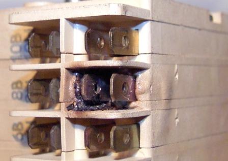

    Zwracam się z pytaniem do Szanownego Grona.Czy takie nadpalenie styków w/w programatorze,może być przyczyną braku grzania wody?
    Czy jest możliwość jego regeneracji,czy nie bawić się w to i po prostu kupić nowy :cry:.
    Programator P-124 – nadpalone styki a brak grzania wody, regeneracja czy wymiana?
    Ps.Grzałka sprawna.

    To jest przyczyna braku grzania wody.Proramator można zregenerować, ale raczej może to zrobić ktoś, kto już to robił.

    Jest to bardzo popularny programator(łatwy do zdobycia na złomowisku) zatem radzę rozebrać go w celach edukacyjnych.

    Regeneracja jest do zrobienia jak się ma inny programator na dawcę.
    Jak potrzebujesz pomocy pisz na PW.

    Dzięki kolego,za chęć niesienia pomocy.Niestety nie miałem czasu na próby regeneracji(i tak nie mam innego na dawcę,przepraszam,już mam :wink: ),żona NATYCHMIAST potrzebowała pralki.Zakupiłem nowy.Ech te kobiety :D
