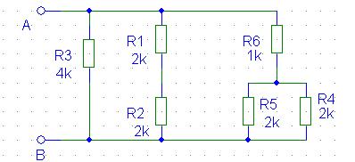

    Jak weźmiemy baterie 9V i podłączymy do tego układu
    Wtórnik emiterowy - wzmacnianie napięcia, rezystancja wejściowa i wyjściowa?
    To prąd jaki popłynie z baterii będzie wynosił I=9mA
    Czyli nasz bateria „widzi” rezystor o wartości
    R=9V/9mA=1K i taka jest rezystancja wejściowe tego układ.
    Co dla wtórnika oznacza żę
    źródło sygnału dla naszego wtórnika "widzi" Rwe naszego wtórnika.
    Podobnie ma się sprawa z Rwy.
    Tym razem jest to rezystancja jaką „widzimy” gdy patrzymy na wtórnik od strony wyjścia w stronę wtórnika. Czyli jaką rezystancje „widzi” rezystancja obciążenia naszego wtórnika.
