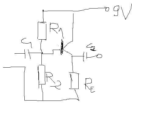

    Witam , chciałbym zaprojektowac wtórnik emiterowy zasilany napiecie 9v. https://obrazki.elektroda.pl/11_1177263574.jpg o to rysunek :d wzocnienie pradowe chciałbym zeby miał 100.Jaki zastosowac tranzystor i jaki przyjac prad bazy ?

    Za mało danych bo hfe(wzmocnienie prądowe) zależy głownie od tranzystora.
    Podaj dokładnie treść zadania.

  • #8 3812021
    jony
    Specjalista elektronik
    Posty: 7552
    Pomógł: 1823
    Ocena: 885
    Nie to nie tak np.
    Dla Uzas=9V Re wybieramy Re=1K
    Napięcie na emiterze ma być równe 0.5Uzas=4.5V
    Co dla Re=1K da prąd emitera Ie=4.5V/1K=4.5mA
    Na bazie ma być Ub=4.5V+0.6V=5.1V
    Jako tranzystor użyjemy Bc107 z katalogu odczytujemy Hfe=200
    Prąd bazy będzie więc wynosił Ib=Ie/(hfe+1)=4.5mA/201=22.4uA
    I wynika z tego ze prąd dzielnika musi być znacznie większy niż Ib ( przynajmniej 10 razy)
    Obliczamy R2 wiedząc ze na R2 będzie panowało napięcie 5.1V i ze prąd płynący przez ten rezystor ma być większy od Ib
    R2=5.1V/(20*Ib)=11K
    Przez R1 płynie prąd dzielnika (Idz=20*Ib=448u) i prąd bazy Ib
    R1=(Uzas-Ub)/(Idz+Ib)=(9V-5.1V)/(448uA+22.4uA)=3.9V/470.4uA=8.2K
    C1 i C2 dobieramy ze względu na dolną częstotliwość graniczną Fd
    C1=1/(6.28*Fd*Rwe)
    Rwe= rezystancja wejściowa wtórnika
    Rwe=(R1||R2)||[(hfe+1)*Re]=4.6K
    C1 dla F=20Hz
    C1=0.16/(20Hz*4.6K)=1.7uF=2.2uF
    C2 dobierany tak samo tylko ze do obliczeń musimy znać RL.
    I tak dla RL=10K
    C2=0.16/(20Hz*10K)=800nF=1uF
    Tak to się mniej więcej robi. (można inaczej)

  • #28 3837312
    seba1989
    Posty: 78
    Ocena: 3
    mógłbys mi sprawdzic te obliczenie ?
    Ie=1mA
    Re=Ue/Re=4,5k=4.7k
    Ub=5.1V
    Ib=0.49uA
    R1=158k
    R2=206k
    Rwe=88k
    C1=5.6u
  • #29 3837618
    jony
    Posty: 7552
    Pomógł: 1823
    Ocena: 885
    Obliczenia zawierają błąd bo przyjąłeś do obliczeń za dużą wartość hfe.
    I jeszcze jedno.
    Produkcje są tylko znormalizowane wartości rezystorów i kondensatorów tzw. szereg E i oto on
    E3: 10 22 47
    E6: 10 15 22 33 47 68
    E12: 10 12 15 18 22 27 33 39 47 56 68 82
    E24: 10 11 12 13 15 16 18 20 22 24 27 30 33 36 39 43 47 51 56 62 68 75 82 91 (najpopularniejszy szereg dla rezystorów)
    Czyli możesz kupić rezystor 0.22om 2,2om 220 itd. A nie można kupić rezystora 158K bo takiego w ogóle się nie produkuje najbliższa wartość z szeregu E24 to 160K lub 150K. to samo dotyczy 206K jest 200K.
    To samo dotyczy kondensatorów które są wytarzane głównie według wartości w szeregu E6.
