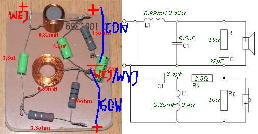

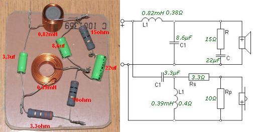

    Chciałbym się zapytać czy dobrze połączyłem elementy zwrotnicy według schematu. Nigdy nie przenosiłem schematu ideowego na płytke więc niemam pewności czy jest dobrze. Proszę o szybką dopowiedź. Pozdrawiam bartkam
    • Czy poprawnie połączyłem elementy zwrotnicy według schematu? zwrotnica.JPG (29.52 KB) Musisz być zalogowany, aby pobrać ten załącznik.

    Źle
    Zrób tak
    jedenn koniec L1 podłącz do + do drugiego końca L1 podłącz C1(8,6uf) i R15 oraz kabel wychodzący do głośnika (+) drugi koniec C1 podłącz do - do drugiego końca R15 podłącz C jedo drugi koniec do - i w to samo miejsce dolutuj kabel do głośnika -
    Wysokotonowy podłącz + przed cewka L1 do tego + pierwszy koniec C1 (3,3uf) do drugiego konca C1 wlutuj cewke oraz RS drugi koniec cewki podłącz do - do drugiego konca RS podlacz Rp oraz kabel wychodzacy do glosnika - drugi koniec Rp podlacz do - i do niego jeszcze kabel wychodzacy do glosnika

    wygląda to w porządku. proponowałbym tylko zmiane szeregowego kondensatora w torze wysokoton na polipropylenowy. przy takiej pojemności nie bedzie to zbyt kosztowne. a oprócz tego cewki rozmiść w inny sposób tj możliwie najdalej i pod kątem 90^, nawet jeśli jedna jest rdzeniowa to to na pewno nie zaszkodzi a moze pomóc

    To w końcy dobrze jest podłączone czy źle? Czy wystarczy tylko odsunąć cewki od siebie? Kondensator zmienie.

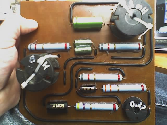

    z tego co zrozumialem to jest dobrze ale platanina straszna najlepiej jest porozkladac elementy na plytce jakos sensownie
    proponuje ponawiercac w plytce otwory powkladac elementy logicznie i porzadnie i laczyc je od spodu np tak jak np ja to robie :

    Podłączone masz dobrze, nie musisz robić 1000 zworek jak stanleymarc bo po co? Im więcej przewodów biegnących równolegle tym więcej zakłuceń. Zamień tylko miejscami tłumik rezystorowy i cewkę żeby dystans się zwiększył ( nie przelutowuj tylko to przekręć ) i będzie OK. Przymocuj to wszystko porządnie ( "ciepły" klej, opaski zaciskowe itp ) i gotowe.
