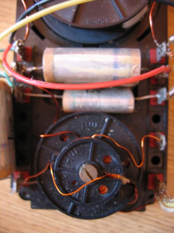

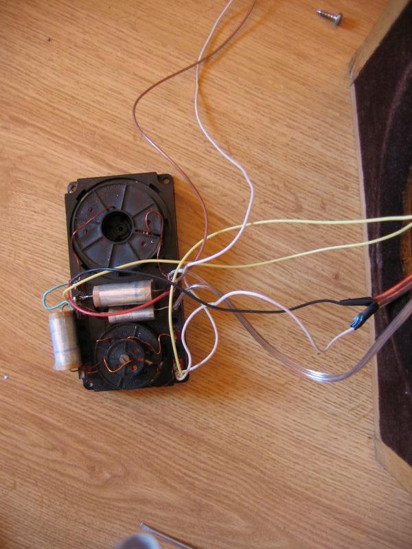

    witam mam bardzo dla mnie powazny problem poniewazdostałem niedawno zwrotnice(nawet nie wiem od jakich kolumn) w celu zastosowania ich w kolumnach własnej konstrukcji... niby wszystko podłączyłem niby gra.... ale czy na pewno dobrze podłączyłem?? może wie ktoś od jakich kolumn są te zwrotnice??
    przepraszam za gabaryty zdjęc ale chciałem aby bo na nich jak najwiecej widac
    Wiec juz opisuje zdjęcie pod
    kabelki wychodzące po lewej stronie zdjecia(tj. brązowy i biały) - podłączyłem głośnik niskotonowy
    u góry (dwa zółte) podłączylem średniotonowy
    cieńki beztlenowy podłączyłem do wysokotonowego
    czarny i biały (u góry dalej łączą sie z beztlenowym) prowadzi do wzmacniacza..
    (prosze nie krytykować połączeń bo jak narazie są one tylko w celach testowych :P prosiłbym aby ktoś powiedział mi czy dobrze podłączylem (moze ktoś wie jaka to zwrotnica i ma jakiś schemat??) i jak mam podłączyć głośniki (polaryzacja)
    podaje wartości elementów których wartości mogę odczytać:
    2 duże kondensatory 10uF/160V
    mniejszy kondensator 2.2uF/250V
    • Identyfikacja i podłączenie zwrotnicy do kolumn DIY - schematy i polaryzacja Zwrotnica 004.jpg (83.59 KB) Musisz być zalogowany, aby pobrać ten załącznik.

    a oto zbliżenie na samą zwrotnice
    • Identyfikacja i podłączenie zwrotnicy do kolumn DIY - schematy i polaryzacja Zwrotnica 010.jpg (63.8 KB) Musisz być zalogowany, aby pobrać ten załącznik.

    cały czas studiuje ten topic który przesłał mi szanowny kol. adam-T jednak nie moge znaleść schematu nawet zblizonego do mojej zwotnicy.. gdybym znał chociaz wartosci tych cewek to mysle byłoby łatwiej....
    moze ktoś wie jak miałbym te elementy połączyć tak jak to powinno być?? albo ktoś wie od jakiego zestawu głosnikowego są te zwrotnice??

    Spróbuje to opisać jak to mniej więcej powinno być
    - największa cewka szeregowo z niskotonowym i do niego równolegle 10uF
    - średnitonowy szergowo 10uF potem cewka najmniejsza i rownolegle do głośnika średnia cewka
    - wysokotonowy szergowo z 2,2uF.
    Jeśli się mylę proszę o poprawienie mnie.
    Pozdr
    Adam
