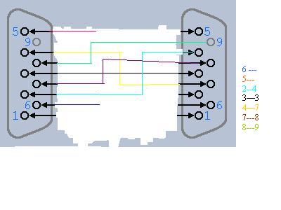

    Mam problem z kablem do programatora pheonix, niestety jest on własnej konstrukcji z przed okolo 6 lat i nie mam już schemtu do niego a próbował już szukać i niesety nic nie znalazłem, wyjąłem go z szafy i niestety dwa kabelki sie urwały i nie wiem gdzie je przylutowac (próbowałem już ale nie chce działać niby nie ma dużo możliwości ale pare prób i już nie chcę ryzykować zwierania jakiś gdzyż juz jednego koma spaliłem a drugi jest teraz bezcenny) chodzi o kabelki z 6 i 5 nózki dodaje schemat, wtyczki żeńska/żeńska kable połączone to te które przetrwały powinny być dobre chodzi o kable granatowy i czerwony, kable odczepiły się od wtyczki po prawej stronie na rys. 2-4,3-3,4-7,7-8,8-9. Jeśłi ktoś ma taki kabel lub schemat lub potrafi wywnioskować gdzie powinny być podłączone to proszę o info.Jak podłączyć urwane kabelki w programatorze Phoenix? Schemat i porady

  • #2 3636142
    okulik
    Posty: 1068
    Pomógł: 97
    Ocena: 127
    2-2
    3-3
    5-5

    2 jest juz podlaczona
    jeśli miałby ktoś ten sam problem :) to 5 --1 i 6--2 i działa
