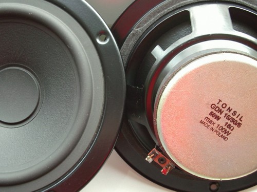

    Pisałem już tutaj na forum na temat budowy monitorków do altusów.
    Wybrałem głośniki tonsila GDN 16/50/6 8ohm i GDWK 8/50/1 8ohm
    Okazało się że te głośniki GDN są troszke drogawe. Szukam szukam i natknełem się na GDN 16/50/60 tylko że 15ohm. Tutaj jest moje pytanie. Czy da się to jakoś dobrze zestroić żeby jedna satelitka wychodziła 8ohm? I czym tak naprawde różnią się te dwa głośniki tonsila GDN? Czy tylko impedencją?
    Brać te głośniczki czy lepiej dorzucić te kilka złotych do 8ohm`owych?
    Niżej zdjęcie tego głośnika.
    Z góry dzięki za pomoc.

    Obawiam się, że najbardziej sensownym wyjściem by było połączenie równoległe 2 takich nisko-średniotonowców na kolumnę. Chyba, żeby zastosować po jednym ale wymieniając cewkę na 8ohm.

    No to odpadają te głośniki bo już obudowy czekają na głośniki tylko szukam najtańszych ale poza e-tonsilem chyba taniej nie znajde nowych.
    Jeszcze co do tego GDWK 8/50/1 Wyczytałem że zalecana częstotliwość podziału to 7500Hz co wydaje mi się bardzo dużą wartością tym bardziej że te głośniki niskotonowe które mam zamiar nabyć grają do ok 5000Hz. Brać zamiast tych kopułek tonsila STX 10/200/8?

    Lepiej dorzuć do jednego 8Ω i ta kopułka tonsila rzeczywiście ma bardzo wysoki fs dlatego poszukaj coś innego z fs do 1300hz, mogą być obie kopułki stxa tylko pamiętaj że aj gra ładniej od pj - zerknij na wątek marcina111 bo dzisiaj zrobię schemacik zwrotek do takiego połączenia.
    Jak namój gust to najlepiej byłoby dorzucić do nowego stxa 15-100 bo to tylko 12zł różnicy a przetwornik jest pomierzony i na sieci są gotowe projekty zwrotek z róznymi wysokimi.
