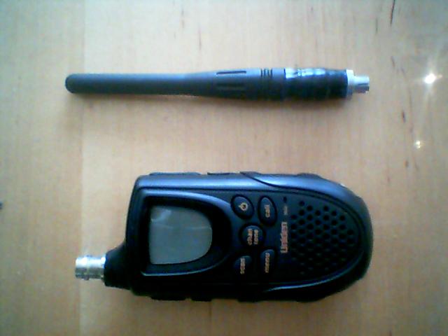

    Witam. Mam antene policyjną (165mhz-175mhz) A w radiotelefonie mam już gniazdo BNC. Chcę sobie ją przerobić na pasmo GMRS 466mhz. nie wiem czy da się to zrobić. Może jakieś pomysły???? Antena ta w środku ma otwór o średnicy ok. 5mm. Myślałem żeby do środka włożyć gruby miedziany drut 15,5cm, tylko czy ten orginalny z anteny nie będzie tego tłumił????

    Antenki tego typu to helikale. Długość zwiniętego drutu to w przybliżeniu pół długości fali, więc "policyjna" jest za długa. Dokładną długość można ustalić posługując się SWR-metrem.
    Wewnątrz helikala nie może być żadnego grubego drutu miedzianego, bo to zupełnie zmieni charakter tej anteny, a jeżeli helikala chcesz zastąpić anteną prętową, to wtedy ten cały zwinięty drut nie jest do niczego potrzebny. Albo - albo.
    Każdy z eksperymentów należy sprawdzić SWR-metrem.

    Rozumie. Tylko że ja chce tą antenę zastosować jako obudowe, a do srodka chcę włożyć drót (w izolacji) miedziany. Tylko tyle. Interesuje mnie to czy ten orginalny będzie zakłucał prace tej mojej antenki, która będzie sie znajdować w środku tej policyjnej??

    Tak! Napisałem Ci już: albo - albo.
    Albo helikal, bez żadnego pręta w środku, albo pręt, bez helikala na zewnątrz.

    Zrobiłem sam antenę :D łapie dosyć dobrze i ma 15cm.

    A nie wiecie może jak prawidłowo można zrobić jakąś antenę zewnętrzną do GMRS??? Na ile km można by się porozumieć z drugą stroną która posiada orginalną antenę?? ewentualnie jak powinna być zbudowana prawidłowo antena przenośna do GMRS??? ja zrobiłem coś takiego..... W środku znajduje sie drut miedziany o przekroju 2x 2,5. Jest lepiej niż orginalnie ale czy nie da sie jeszcze lepiej???

    panowie Radmor pisze w swoich opisach radiotelefonów ręcznych(noszonych) że są wyposażone w antene SOLENOIDALNĄ czyli wykonaną z odcinka sprężyny.
    helikal to antena kierunkowa o średnicy zwojów około 1/4λ
    najlepszą anteną do takowego radia przenośnego jest zwykły odcinek przewodnika o długości 1/4 fali.
    inne typy anten np 1/2 czy 5/8 fali wymagają już odpowiedniego miernika na to pasmo bez którego nie zestroimy takiej anteny

    RADMOR nie popełnia tu błędu, choć użycie słowa SOLENOID tylko częściowo oddaje charakter tej anteny: napewno chodzi o kształt wynikający z nawinięcia przewodu na cylindryczny rdzeń, a potem ten rdzeń mógł być usuniety.
    To trochę tak, jak definicja rury: jest to długa dziura oblana dookoła żelazem ...
    SITO79 ma 100% racji, że dobre wykonanie anteny wymaga miernika, dodam tylko, że liczenie na "szczęśliwy traf" czyli przypadek, może skończyć się uszkodzeniem tranzystora w stopniu końcowym przy próbach nadawania (właśnie, jak tego szczęśliwego trafu zabraknie).

    A możeby zrobić antenę na pasmo wg najpopularniejszej metody.
    Odcinet pręta około 3mm o długości [300/MHz*0,96/4].
    Odcinek ten mierzony musi być od momentu pojawienia się na zewnątrz poza wtykiem BNC i dolutowany do "żyły gorącej" wtyku.
    Przykład :
    300/433=0,693 to *0,96=0,665 to /4=16,6cm
    Na częstotliwość 433MHz antena 1/4λ wyniesie 16,6cm i już. Impedancja powinna być około 50Ω i jest OK.
