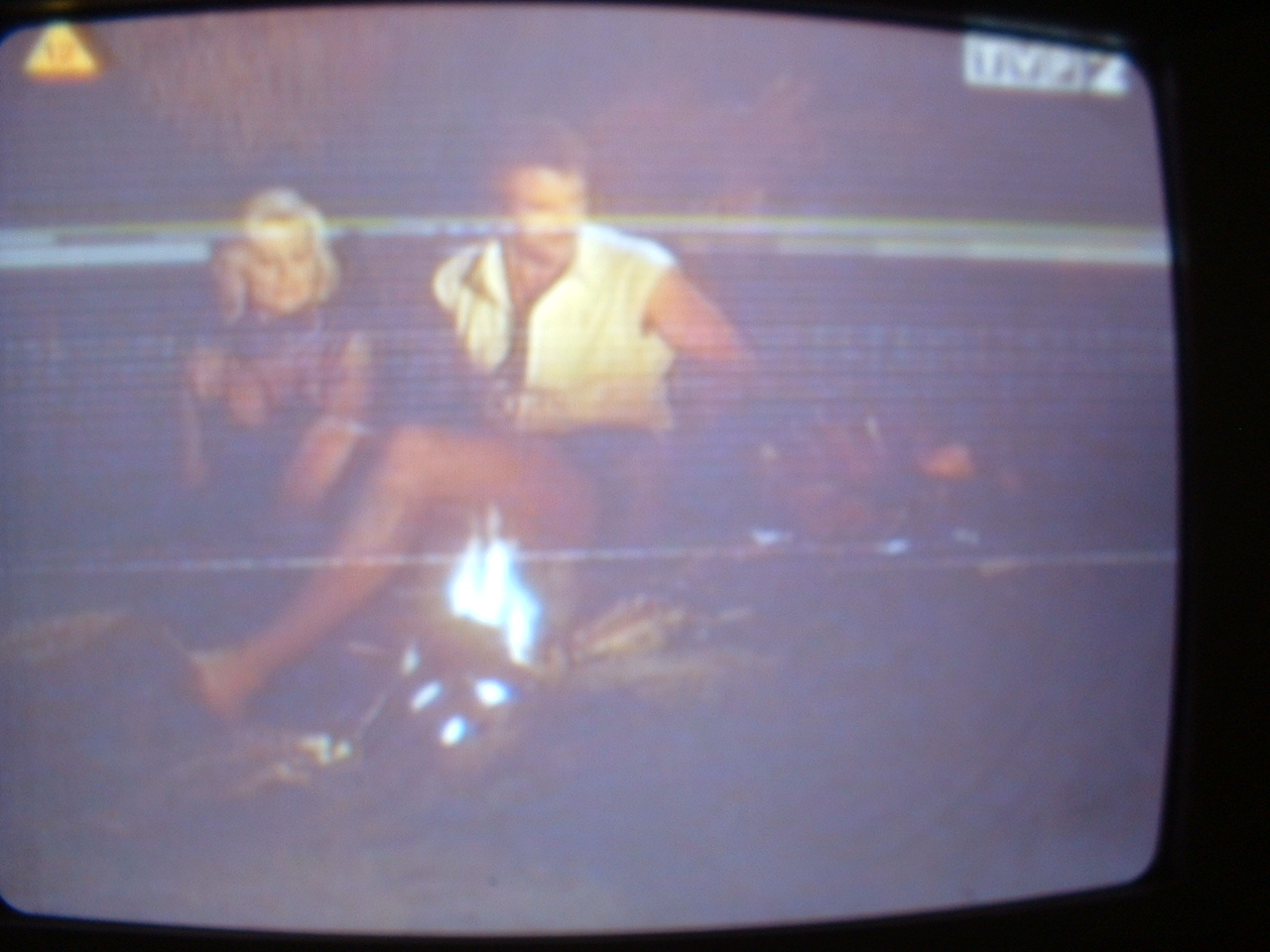

    Mam problem z tv Royal lux 5135.
    Pojawiły mi sie pasy na ekranie, cienkie białe
    wymieniłem kondensator C310 na 4,7u/400V i niestety nic to nie dało, pasy są dalej.
    Ten kondensator był już kiedyś wymieniany, czy to może być wina tranzystora od pionu??
    <img src="https://obrazki.elektroda.pl/95_1173179367.jpg">

    Ten kondensator to C 310-4,7uF/160V. Wymień go jeszcze raz. Możesz dać 10uF/160-250V. Wymień, sprawdź również pozostałe kondensatory -C 302,311, 307,417.

    Przecież to nie są powroty na całym ekranie. Dlatego wycofałem kondensator w zasilaniu wzm. wizji.

    Usterka usunięta, dzięki za pomoc.
    Wymieniłem:
    C310 4,7uF/160V (tu dałem 4,7uF/400V i nie robi to problemu!!)
    C311 220uF/50V
    C302 10uF/50V
    Wymienione elko dały prawie:|:| super obraz, więc wymieniłem również
    C307 2,2uF/50V
    i to dało czyściuteńki obraz na ekranie.
