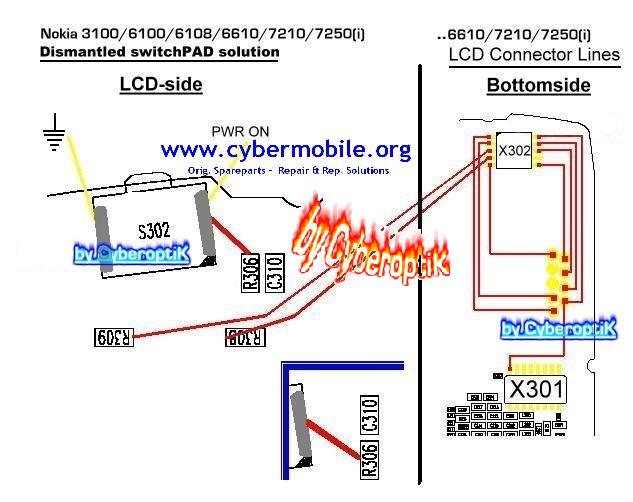

    dostalem sztuke z niedzialajacym podswietlaniem klawiatury, sama plytka klawiatury jest OK, co moze byc?

    A podświetlenie wyświetlacza świeci?

    Sprawdzałeś przejście z płyty głównej przez złącze do płytki wyświetlacza??

    wyswietlacz ma podswietlanie, przejscia nie sprawdzalem bo nie mam w tej chwili serwisowki, skad idzie napiecie na te ledy?

    Idzie od diody V300. Ale jeśli działa podśwetlnenie wyświetlacza to sprawdź czy jest przejście tak jak na tym rysunku. Jedyne zaznaczone przejśćie od złącza do złącza wyświetlacza lub tych pól.

    wiec tak: nie ma przejscia od x302 do x301, jak zrobilem crossa to ledy pod wyswietlaczem nie swieca (ani te pod klawiaturka)

    To zdejmij tego crossa i zobacz jakie napięcie tam jest podawane.

    w momencie swiecenia 18,6V, a gdy nie swieci 3,6V

    A jesteś pewien że płytka klawiatury jest dobra? Znajdź na schemacie diodę V300 i zobacz do którego pinu złącza prowadzi jej katoda.

    okazalo sie ze jednak plytka klawiatury po zalaniu, wielkie podziekowania za pomoc dla Aaadama
