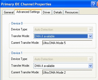

    Wejdź w managera urządzen, kontrolery IDE i zobacz w jakim trybie pracuje podstawowy kanał.. jeśli w PIO to najprawdopodobniej masz uwalony dysk.
    Jesli chodzi o wolną pracę.. no to zalezy jak bardzo wolno.. jesli 10 min to rzeczywiscie przydługo.. natomiast masz strasznie mało RAMu.. dla windy XP 256 to tak na prawde minimum zeby to chodziło.
    Sprawdź sobie dysk, jesli jest ok, spróbuj przeinstalowac profilaktycznie sysa. Jelsli nie pomoze... hmm... Bycmoze pamiec lub cos z plytą główną, ale to juz takie spekulacje.. Przetestuj i pisz. moze do czegos sie dojdzie z tym

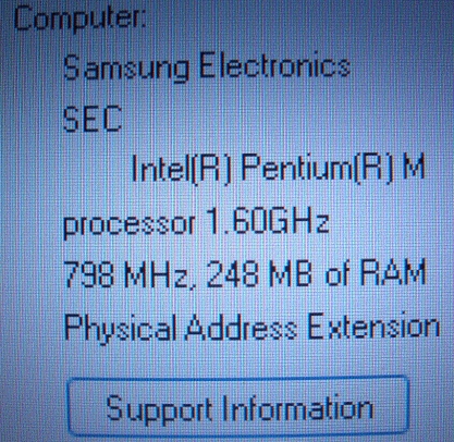

    Czyli u mnie na laptopie (600mhz, 128mb ramu) powino ladowac sie dwa razy dluzej ? A laptop wlacza sie minute. I nie moge powiedziec ze sam windows jakos zle chodzil. Jak jest juz kilka programow otwartych to dopiero nastepne wlaczaja sie dluzej itp. Tak wiec raczej chyba 128mb to minimum

    Rychuu. Twoj post bardzo wiele pomógł założycielowi tematu. Dziękujemy.
    A co do 128 ramu. Bardzo cieszę się Twoim szczęściem posiadania super laptopa który ślicznie chodzi z XPkiem na 128 MB. Sam bym takiego chciał ale w wiekszosci niestety to nie działa.
    Pozdrawiam i prosze pisac NA TEMAT, a nie czepiac sie, i chwalic swoim wyjatkowym sprzetem. przypadkiem ma wyjatkowy sprzet.

    a probowales sprawdzac w jakim trybie pracuje dysk?? Bo jezeli ustawil sie w PIO to odistaluj kontroler na ktorym jest dysk i zrob restart. wtedy po restarcie automycznie przestawi sie na DMA

    Tu mam tak .....

    Tryb dysku dobry...Mnie dziwią uruchomione procesy :/ masz prawie lub 40 jak dobrze liczę to nic dziwnego ze tak długo sie tobie otwiera.....Ja ich posiadam 20....
  • #12 3665765
    kRzaQ
    Posty: 64
    No procesow masz strasznie.. wywal ten caly shit.. a jesli chodzi o Skype, GG i Norton Antivirusa... hmm... to to sporo żre jak ma na starcie... najlepiej wejdź w msconfiga, wywal ten caly niepotrzebny shit.. jesli juz musisz uzywac antyvira to zostaw.. chociaz przy takiej pamieci nadal sie upieram ze XP i jeszcze z Nortonem.. no to sieczka...
    To czego uzywasz -> wlaczaj sobie recznie po starcie
    To czego nie uzywasz wywal. Zostaw tylko te systemowe rzeczy.
    a co do antyvira... moim skromnym zdaniem lepiej sobie trzasnąć zamiast tego firewalla np Kerio i olać Nortona bo żre w chust pamieci i guzik daje...
