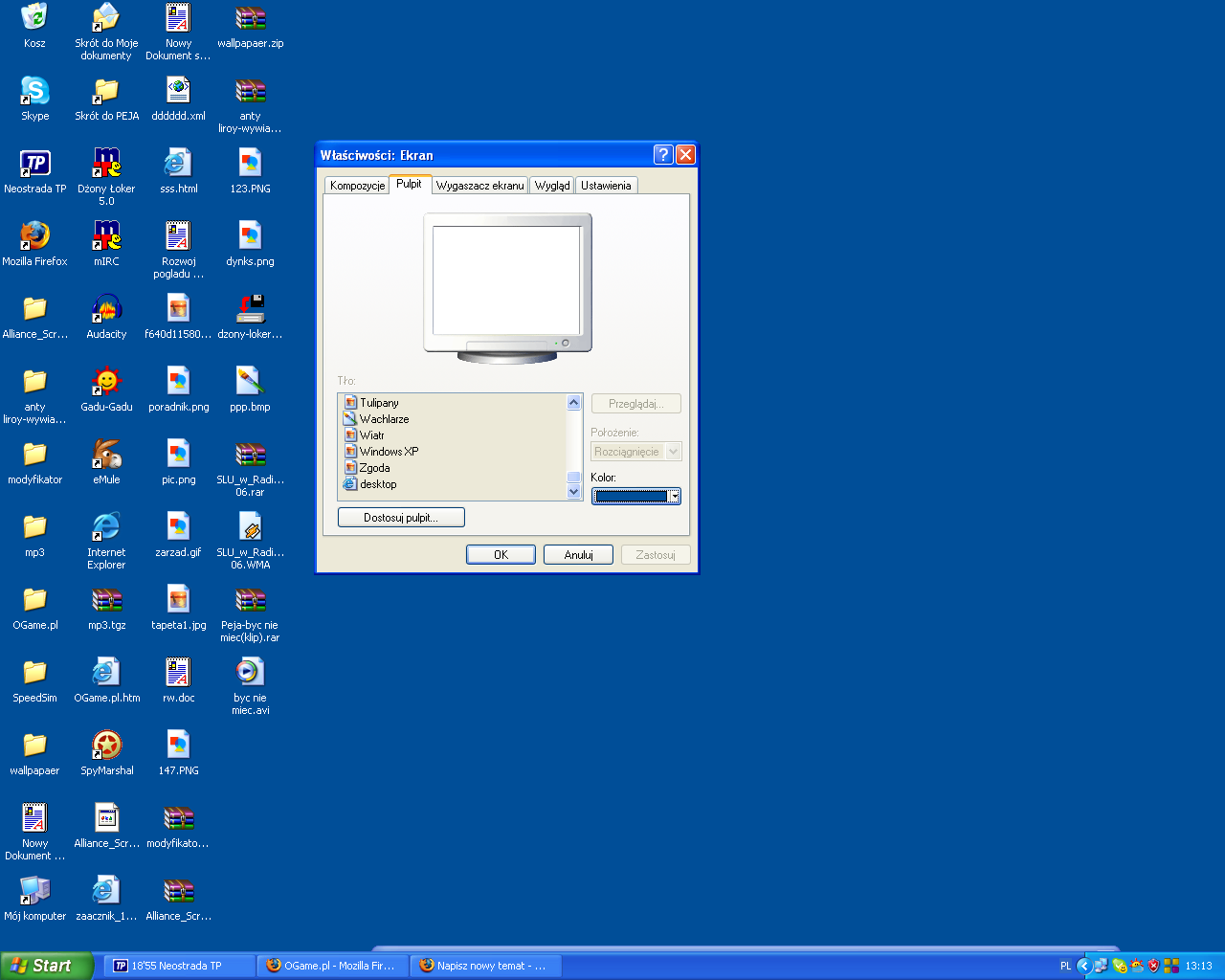

    Witam mam taki problem że zamiast tapety na pulpicie mam jedno kolorowe tło tak jak na Fotce w zał ale jak wyłączam kompa to na chwile widzę moja tapetę co zrobić z takim faktem

    Wklej do notatnika to:
    REGEDIT4
    [HKEY_LOCAL_MACHINE\SOFTWARE\Microsoft\Windows\CurrentVersion\Policies\ActiveDesktop]
    "NoAddingComponents"=-
    "NoChangingWallpaper"=-
    "NoComponents"=-
    "NoDeletingComponents"=-
    "NoEditingComponents"=-
    "NoHTMLWallPaper"=-
    [HKEY_CURRENT_USER\SOFTWARE\Microsoft\Windows\CurrentVersion\Policies\ActiveDesktop]
    "NoComponents"=-
    "NoHTMLWallPaper"=-
    [HKEY_LOCAL_MACHINE\SOFTWARE\Microsoft\Windows\CurrentVersion\Policies\Explorer]
    "NoViewContextMenu"=-
    [HKEY_CURRENT_USER\Software\Microsoft\Windows\CurrentVersion\Policies\Explorer]
    "ClassicShell"=-
    "ForceActiveDesktopOn"=-
    "NoActiveDesktop"=-
    [HKEY_CURRENT_USER\Software\Microsoft\Windows\CurrentVersion\Policies\System]
    "Wallpaper"=-
    Zapisz jako fix.reg i uruchom, nastepnie wylacz wyglad sieci web we wlasciwosciach ekranu.

    Ok dzięki Wszystko cacy
