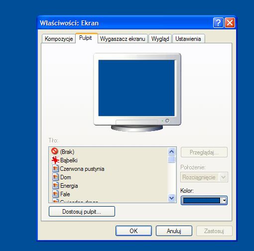

    Witam moj problem przedstawia sie nastepująco : chce sobie ustawić np jakis obrazek na tapete.... a tu sie nieda :/ i tu własnie tkwi problem poniżej obrazek wszystkie opcje w EKran są zablokowane czego to moze byc przyczyna...prosze o pomoc....szukałem na elektrodzie nigdzie nic o tym niema
    Nie mogę zmienić tapety na obrazek, opcje ekranu zablokowane

    Jaka to wersja Windows? Czy kolega ma uprawnienia administratora na tym komputerze?

    JESt to windows XP z SP2 i mam uprawnienia dministratora

    Wklej sobie do notatnika to:
    REGEDIT4
    [HKEY_LOCAL_MACHINE\SOFTWARE\Microsoft\Windows\CurrentVersion\Policies\ActiveDesktop]
    "NoAddingComponents"=-
    "NoChangingWallpaper"=-
    "NoComponents"=-
    "NoDeletingComponents"=-
    "NoEditingComponents"=-
    "NoHTMLWallPaper"=-
    [HKEY_CURRENT_USER\SOFTWARE\Microsoft\Windows\CurrentVersion\Policies\ActiveDesktop]
    "NoComponents"=-
    "NoHTMLWallPaper"=-
    [HKEY_LOCAL_MACHINE\SOFTWARE\Microsoft\Windows\CurrentVersion\Policies\Explorer]
    "NoViewContextMenu"=-
    [HKEY_CURRENT_USER\Software\Microsoft\Windows\CurrentVersion\Policies\Explorer]
    "ClassicShell"=-
    "ForceActiveDesktopOn"=-
    "NoActiveDesktop"=-
    [HKEY_CURRENT_USER\Software\Microsoft\Windows\CurrentVersion\Policies\System]
    "Wallpaper"=-
    Zapisz jako fix.reg i uruchom.
    Wklej tez na forum log z hijackthis (program znajdziesz na google).
  • #5 2781382
    swistu6
    Posty: 135
    Ocena: 24
    panowie wielkie dzięki działa :D
    panowie udało sie wziąłem sciągnołem ten ostatni program przescanowałem cos usunąłem i działa :PP

    SmitFraudFix masz zrobic to co masz opisane na stronie pod Clean, a nie Scan.
    Do kasacji w hijackthis:
    F2 - REG:system.ini: Shell=explorer.exe "C:\Program Files\Common Files\Microsoft Shared\Web Folders\ibm00001.exe" <- plik ibm usun z dysku.
    Sam zainstalowales sobie te keyloggery?
    O4 - HKLM\..\Run: [WINKL] C:\Program Files\KeyLogger\KeyLogit.exe 1
    O4 - HKLM\..\Run: [sys32cmd] C:\Program Files\Active Key Logger\sys32win.exe
    Jezeli nie to usun te wpisy oraz ich katalogi z dysku.
