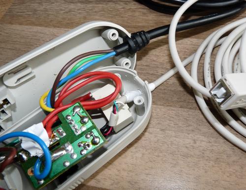

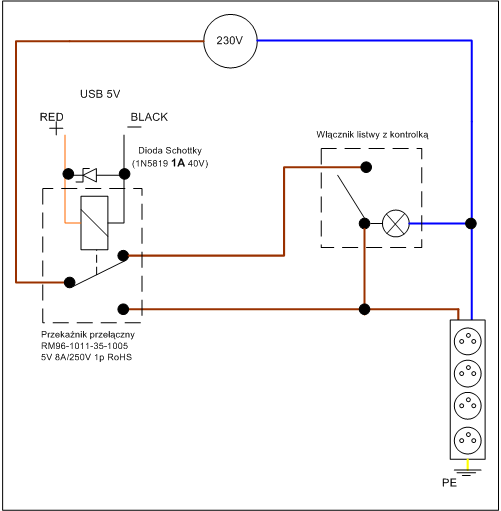

  • #7 8025208
    sinesium
    Posty: 8
    wykonałem sobie taką listwę.
    Wykorzystałem przekaźnik przełączny i całość wpakowałem do listwy zasilającej,
    tak by można było z niej korzystać, nawet jeśli nie zamierza się wykorzystywać sterowania przez USB.
    Bezpieczne sterowanie listwą zasilającą przez USB z przekaźnikiem 5V 8A/250V
    Ja wykorzystałem kabel USB wt.B - gn.B dł.3m RoHS, z którego postanowiłem odciąć końcówkę męską [wt.B] ( zostało zatem gniazdo na 3 m kablu) do którego podłącza się powszechnie dostępny kabel do drukarek, czy skanerów typu A-B.
    Koszty brutto na dzień pisania tego postu:
    Kabel USB wt.B - gn.B dł.3m RoHS = 7.56 zł
    Przekaźnik RM96-1011-35-1005 5V 8A/250V 1p RoHS = 5.71 zł
    Dioda 1N5819 1A 40V Schottky = 0,15 zł
    RAZEM = 13,42 zł
    + jakieś kawałki koszulki termokurczliwej ( wąskiej na kable USB i szerszej na kable do 230V), kawałek kabelka linki i oczywiście używana listwa zasilająca ( rozkręcalna, są bowiem niestety zanitowane w jakiś sposób, których nie da się otworzyć )
    Oczywistym jest, że do zasilania samego komputera będzie potrzeba inna, nieprzerobiona listwa zasilająca.

  • #9 8025298
    sinesium
    Posty: 8
    Stosowanie diody:
    Link z forum
    cytat z linku:
    "... cewka a właściwie jej wyłączanie tworzy zagrożenie. Nie ją trzeba chronić przed pojawiającym się przepięciem lecz tranzystor czy inny element który poddany jest wtedy próbie przebicia. Robi się to np. diodą równoległą. ..."
    Wg mnie nie ma raczej obaw o port USB - jest bardzo "odporny" na różnego rodzaju "eksperymenty" a jego wykorzystanie jest bardziej uniwersalne niż zabawa z zasilaczem komputera.
