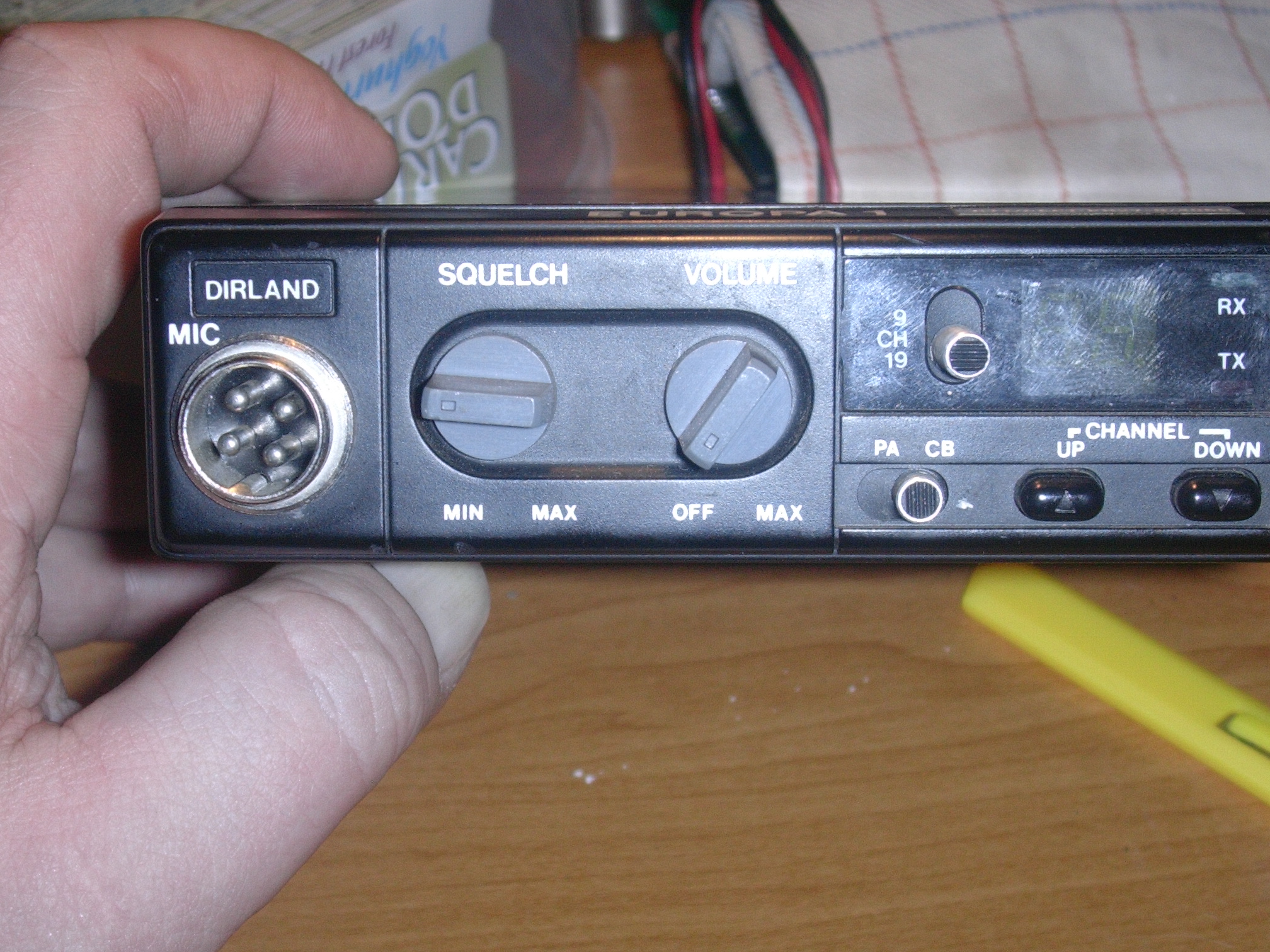

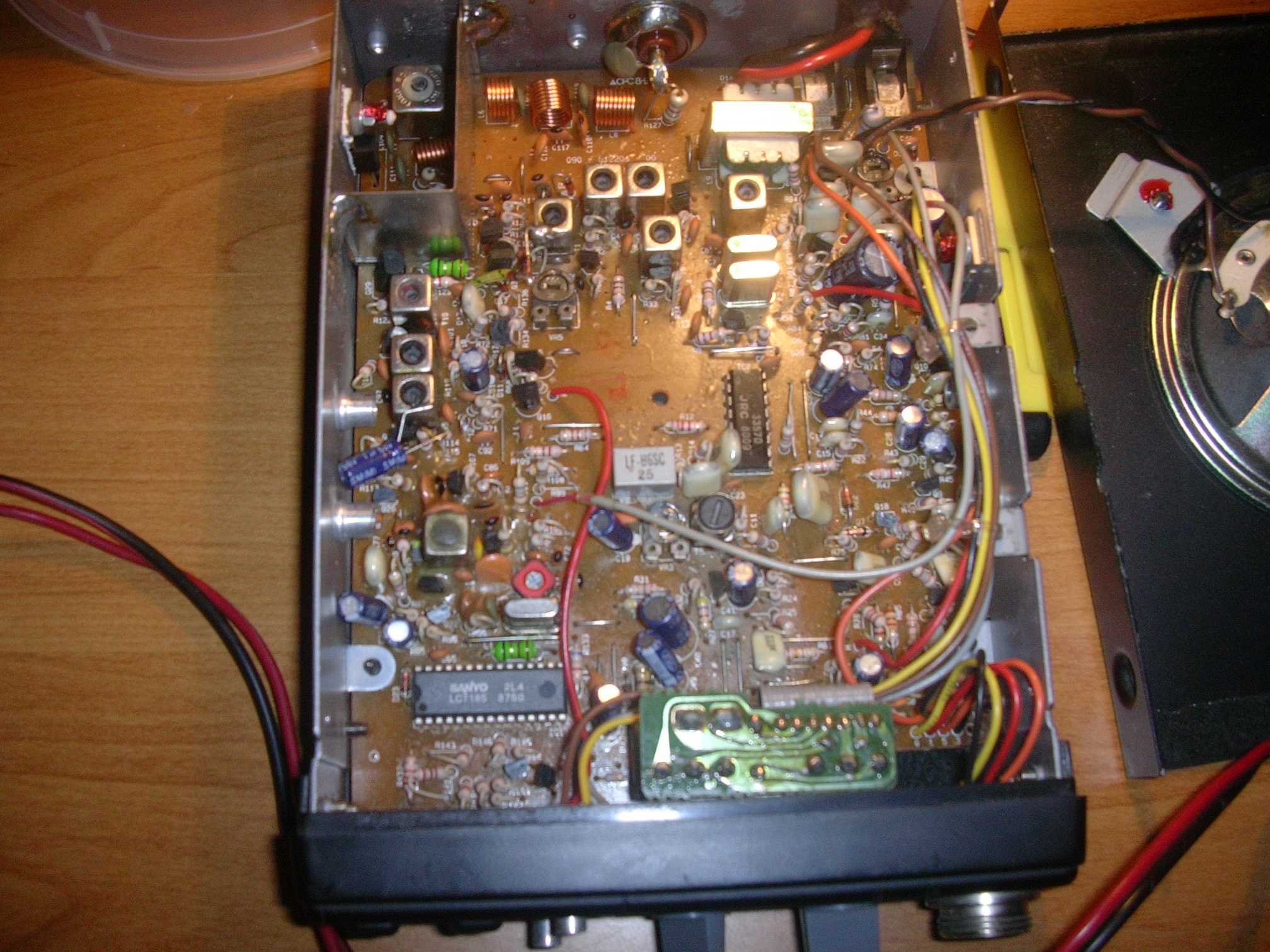

    Witam mam takie radio,40 kanałów w fm,czy może ktoś się orientuje jak najprościej przerobic to na AM,i może to jest odpowiednik jakiegoś "normalnego" radia.
    Jak przerobić CB Radio Ranger Dirland Europa 1 z FM na AM?
    Wygląda jak onwa mk 3,może ktoś ma foto onwy w środku dla porównania

    najprościej nie da sie tego zrobić.musisz przerobić nadajnik i odbiornik.z nadajnikiem nie ma aż tyle roboty co z odbiornikiem.w nadajniku musisz tylko dorobić modulator.standartowo robi sie to na transformatorze sterowanym bezpośrednio z końcówki mcz,ale odbiornik to już troche inna spr.mimo dorobienia prostego demodulatora AM na diodzie to jeszcze musisz zrobić konkretny układ ARW.inaczej blizkie stacje będą przesterowywać cały tor wraz z demodulatorem.po prostu bez ARW bliskie stcje będą nie czytelne.charczenie będziesz słyszał.jeśli te sprawy masz troche opanowane to możesz sie dla siebie pobawić.jest to do zrobienia tylko troche zabawy.
