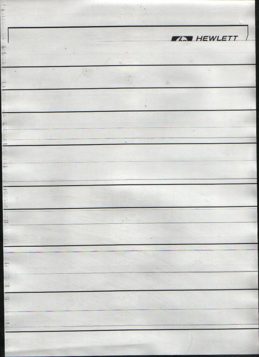

    Jak drukarka trochę postoi wyłączona a potem się ją właczy to przechodzi autotest i drukuje kartkę po czy np po 3/4 kartki urywa tekst i drukuje takie poziome paski z odstepem.
    Jakość liter jest bardzo dobra, tylko potem jakby urywa się synchronizacja i wywala błąd, teraz np. dla odmiany wyrzuciło 41.2

    Zamieszczam skan wydruku.
    Zaczyna drukować a potem wyskakuje błąd.

    laser uszkodzony

    moduł lasera to takie "pudełko " zawierające :
    soczewkę ,
    układ sterujący
    oraz lustro wirujące
