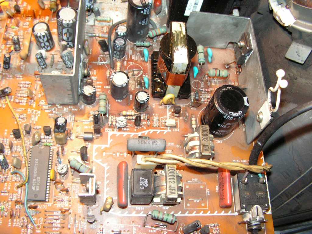

    Witam!
    Uszkodzonia: trafopowielacz, trafo przetwornicy. Te usterki zostały usunięte. TV nie podaje napięcia żarzenia i HV na kinol.
    Tranzystor Q513 ma napięcie jedynie na kolektorze około 300V.
    Na Q512 brak napięć.
    Niestety nie mam schematu, więc jest to utrudnienie dla mnie.
    EB3214 to oznaczenie na płycie.
    Co sprawdzić lub wymienić?.
    Dziękuję.

    Ocena: 35
    witam,tranzystor końcowy linii sprawny?
  • #3 3664723
    63

    Dulan
    Posty: 1212
    Pomógł: 26
    Ocena: 246
    ballack, Q513 przebicia nie pokazuje. Podmieniałem go na podobny, ale bez zmian, napięcie tylko na kolektorze.
    63, to co udało mi się odczytać, to: EB3214

    Ocena: 35
    tranzystory Q511 i Q512 sprawdzone?
  • #7 3664869
    Dulan
    Posty: 1212
    Pomógł: 26
    Ocena: 246
    Na Q512 całkowicie brak napięć -przebity nie jest.
    Q511 baza i emiter mają po 12 Volt, a na kolektorze zero napięcia -również nie jest przebity.

    Ocena: 35
    sprawdź rezystor R524 w przetwornicy
  • #9 3664945
    Dulan
    Posty: 1212
    Pomógł: 26
    Ocena: 246
    R524 ma 82 Ohm.

    Ocena: 35
    sprawdź rezystory R520,R521,R522
  • #12 3665121
    Dulan
    Posty: 1212
    Pomógł: 26
    Ocena: 246
    Sprawdziłem.
    Wszystkie trzymają prawidłowe wartości.
    Aha jest coś podpisane IC791. Wygłąda jak tranzystor. Ma tylko 2 nóżki i na mierniku rezystancji nic nie wskazuje. Podpisane jest L5630 0F5.

    Ocena: 35
    IC791 jest to dioda zenera 33v
    podmień transoptor
  • #14 3665498
    Dulan
    Posty: 1212
    Pomógł: 26
    Ocena: 246
    Na tej diodzie brak napięć.
    Transoptor podmieniłem. Miałem taki T3P P621. Chyba może być taki?.

    Ocena: 420
    Może dałeś tranzystor kluczujący z rezystorem B-E? Wtedy nie ruszy. Na jego bazie musisz uzyskać 0,6V z tych rezystorów sto ileś kilo.
  • #16 3666684
    Dulan
    Posty: 1212
    Pomógł: 26
    Ocena: 246
    W oryginale jest 2sd1710. Ja podstawiłem 2SC4430.
    Może sprawdzić na jakimś BU5xx?.
    Na BU508 jest identycznie.
    Dobrze, że temat przeniesiony do "początkujący", bo ci "zaawansowani" i tak by sobie z tym problemem nie poradzili (jak zwykle zresztą).
    Wracając do tematu, to udało mi się jedynie ustawić na IC791 33V. Stabilizator 12V dawał 8V, ale już jest ok i pokazuje około 12V.
    Nadal niestety nie startuje trafopowielacz.
    Sprawdziłem już wszystkie rezystory i diody w obrębie przetwornicy. Żaden tranzystor nie wykazuje przebicia. Zamiast Q511 (2SA608) podstawiłem odpowiednik 2SA 1015, ale nic to nie wniosło.
    Zastanawia mnie głównie teraz baza Q513, gdzie po L511(zwora) jest 2V, a za rezystorem R524 już napięcie ginie.

    Ocena: 457
    Podłącz za Q432 żarówke 60W/230V i sprawdż go.

    Ocena: 246
    Teraz to już nie wiem co sprawdzać. Udało mi się uruchomić go, ale po paru minutach zgasł.
    Teraz nie świeci nawet kontrolka. Brak napięcia na wejściu i wyjściu stabilizatora 12V. HV znowu wcieło.
    Wywaliło też tranzystor w odchylaniu.
    OBCY, sprawdzę to, ale teraz muszę uruchomić niskie napięcia, a niestety brak schematu daje się we znaki.
