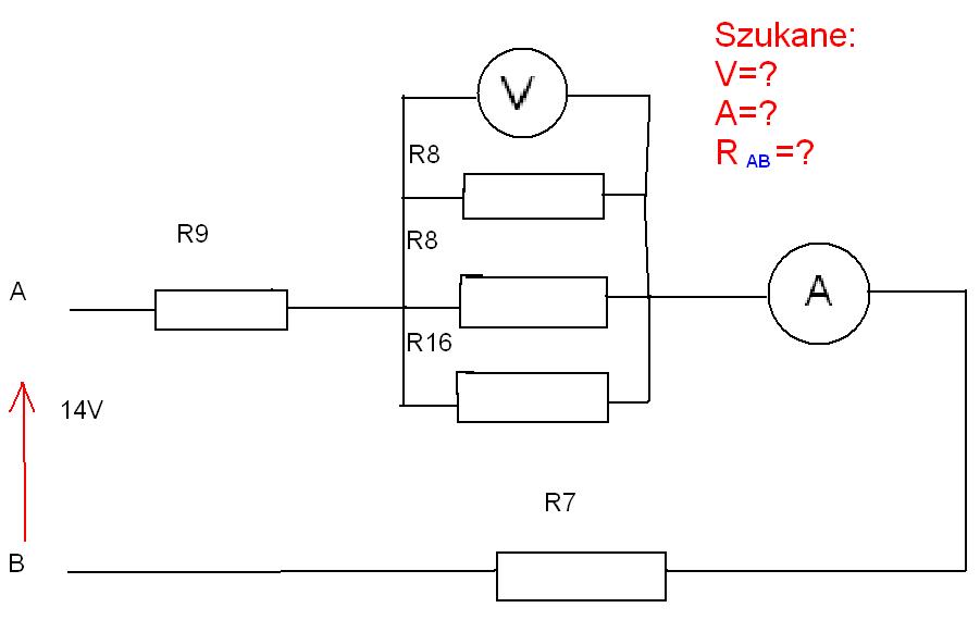

    Witam, jestem na pierwszym roku studiów. W tym semestrze mam kilka laborek z EiE (studiuje na innym kierunku mało związanym z EiE) Na pierwszych zajęciach rzucili nam takie zadanko( podaje link) Nie mam pojęcia jak sie za to wziąść. Kolega który jest w pierwszej klasie technikum elektycznego tez nie potrafił mi pomóc :cry:
    Jak rozwiązać zadanie z podstaw Elektrotechniki i Elektroniki (EiE)?
    Jeśli potrafiłby ktoś to rozwiązać, wytumaczyłby mi ktoś jak tego typu rzeczy się rozwiązuje, ew. polecił jakąś dobrą książkę dla początkujących :D najlepiej jako e-book :D

    Rab=R9+R7+(R8||R8||R16)
    I=Uab/Rab
    U=((R8||R8||R16)/Rab)*Uab

    Dzięki za pomoc ;) wyniki wyszły nastepujace I=0,73; U=0,12 cos takiego miało wyiść czy cos zepsułem ;/ ??
    Cytuje:
    I=Uab/Rab
    Ten wzór na U to jest napięcie na Voltomierzu który jest połaczony równolegle z tymi opornikami ??
    Mógłbym prosić o szczegółowe wyjaśnienie jak takie rzeczy się liczy ?? Jestem laikiem w tych sprawach, styczność z elektrą w zadniach mam dopiero od tygodnia ;/

    Tak U to jest napięcie na tych rezystorach połączonych równolegle.
