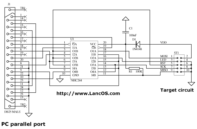

  • #7 3668143
    gbr3
    Posty: 206
    kupiłem nową ale pruduje na wszystkie sposoby i nic nie działa
    oto schemat programatora. Może on nie jest do tego µc?Atmega8515: Błąd could not identify chip ffff przy programowaniu zegara VFD
  • #8 3668519
    GienekS
    Poziom 32  
    Posty: 1971
    Pomógł: 139
    Ocena: 15
    Schemat jest zupelnie porawny i jest obslugiwany przez PonyProg. Sam go tez stosuje.
