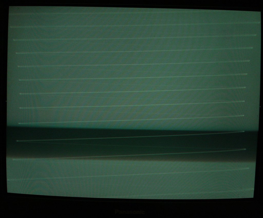

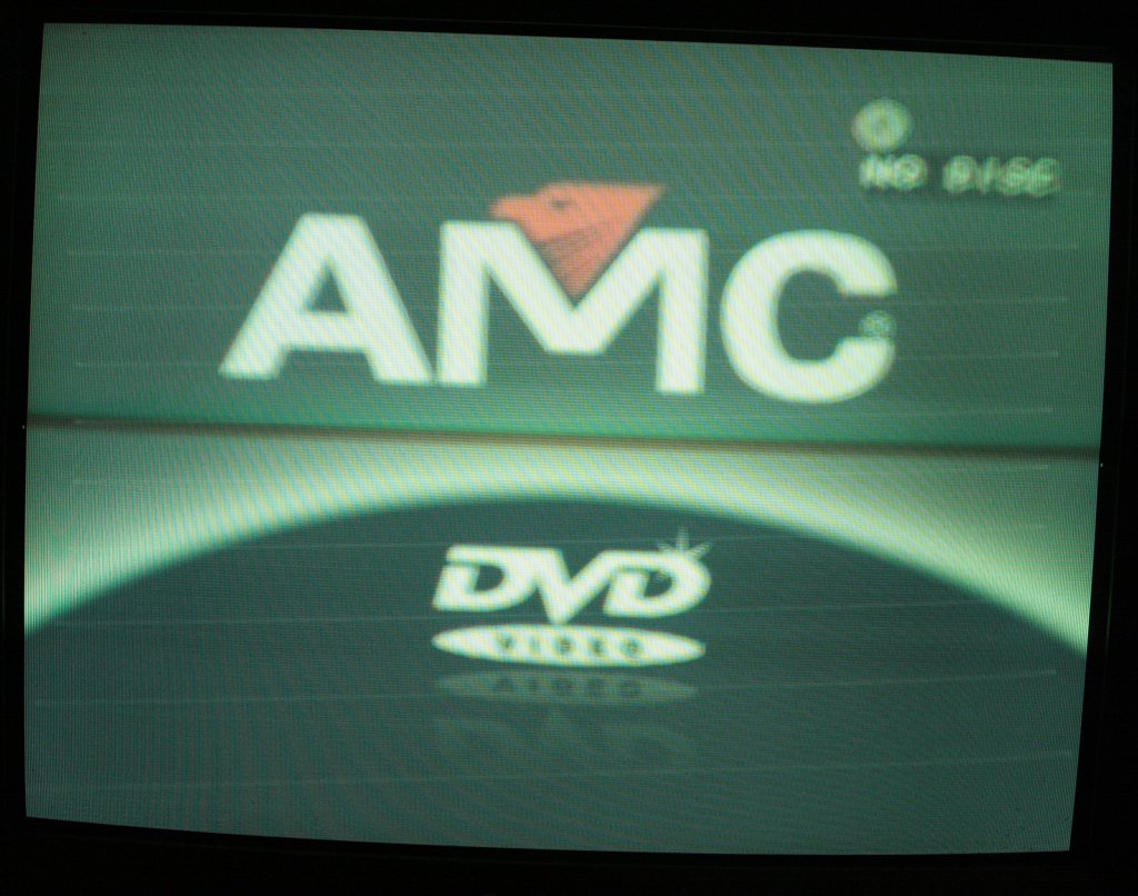

  • #9 6850215
    elektronik000
    Poziom 19  
    Posty: 456
    Pomógł: 17
    Ocena: 52
    Ostatnio zaglądnąłem ponownie do tego TV (po 2 latach przerwy :D). Odpowiadając na pytania CHACA:
    C809 - 309V,
    D889 - 308V,
    I kolejny w szeregu, R888 (2W 100R) był niesprawny, po jego wymianie, procesor oraz napięcie +5V ożyło. Lecz niestety pojawił się kolejny problem(y):
    Obraz z podłączonego DVD przez AV:
    Panasonic TC-26B3EE - biały szum i brak reakcji przycisków, szum w głośnikach
    Obraz 'pustego' AV:
    Gdy uruchamiam TV obraz jest rozmyty, szczególnie w rogach - na środku jest nieco ostrzej.
    Podczas zmian kanału widoczne są linie - zygzak (wiązki?).
    Może na zdjęciach nie widać, ale obraz jest żółtawy.
    Dodam że TV leżał na strychu 2-3 lata. A z tego co pamiętam, obraz nie był taki rozmyty przed wycieczką na leżakowanie.
    Spotkał się ktoś z podobnym problemem? Co może być przyczyną takiego stanu?
  • #10 6850388
    bogred
    Posty: 3971
    Pomógł: 513
    Ocena: 276
    To wygląda na zużyty kineskop. Starym kineskopom wcale nie służy długa bezczynność, a to przecież Panasonic jeszcze z Pewexu. Ja takie regeneruję i na ogół daje to dobre rezultaty.
    #11 6850410
    bocian90
    Posty: 1243
    Pomógł: 92
    Ocena: 34
    Witam! Specem od TV to ja nie jestem ale te "zygzaki" wyglądają mi na powroty, aby nie były widoczne należy zmniejszyć napięcie siatki drugiej przekręcając w lewo pokrętło "SCREEN" na trafopowielaczu. Pozdrawiam!
  • #12 6854135
    elektronik000
    Poziom 19  
    Posty: 456
    Pomógł: 17
    Ocena: 52
    Zmiana nastawów SCREEN oraz FOCUS znacznie podniosła jakość wyświetlanego obrazu, szczególnie ostrość - widać ktoś się 'bawił' pokrętłami na trafopowielaczu. Także linie powrotu są już niewidoczne.
    Nadal nieco dokucza problem 'żółtości' obrazu, ale myślę że w pewnym stopniu da się to wyeliminować menu oraz potencjometrami (w ostateczności).
    Temat zamknę na dniach (jeśli nie pojawią się żadne pytania z mojej i nie mojej strony).
