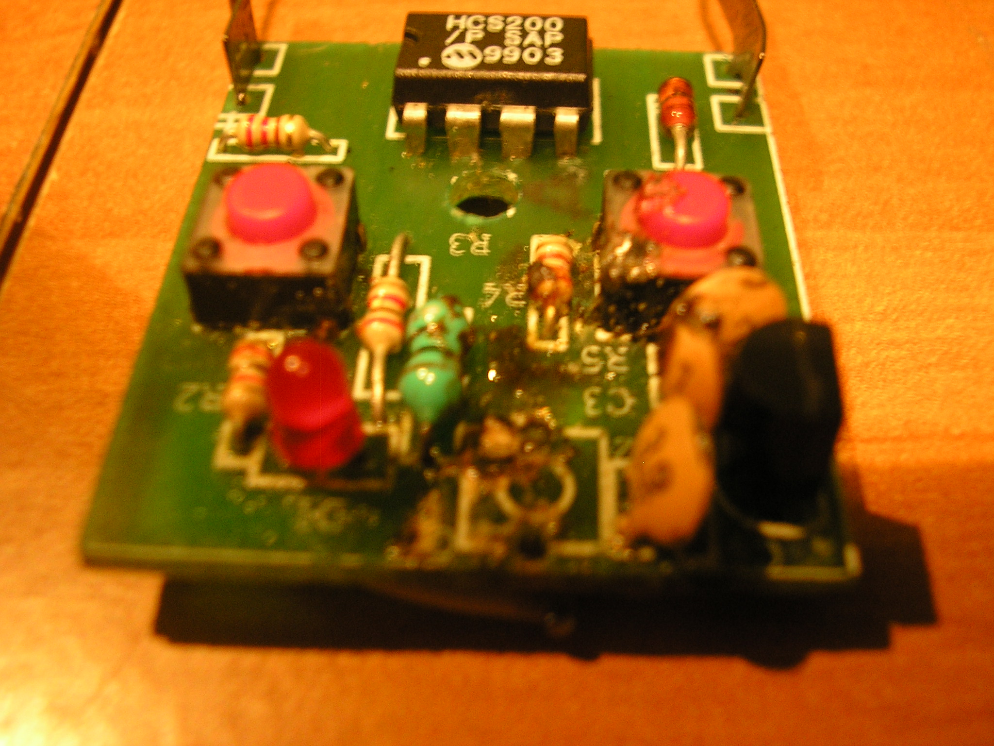

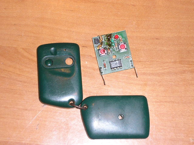

    Mam pytanie w sprawie tego pilota pilot jest w samochodzi daewoo Nubira combi alarm został założony w serwisie. I moje pytanie jaki jest to pilot (patrz załącznik) i jaki tam powinien być kondensator regulowany(trymer) chodzi mi o pojemność.

    Podlej jakosci to zdjecie.Jest tam miejsce na trymer ?- bo ,,kulawo" cos to widac.....Z mojego doswiadczenia to ok 90% pilotow mialo/ma montowane trymerki 7pF..(na ogol ,,niebieskie" MURATY).Ale tez widzialem piloty strojone przez zmiane geometri ,,dipolka" -kropelka cyny zwierajaca sciezki.To raczej wiekowy pilot-elementy przewlekane.Sadze ze dostrojony jeszcze do 315MHz.
    Pzdr.
    Mariusz

    Masz rację to był niebieski trymer. załączam dodatkowe foto.
