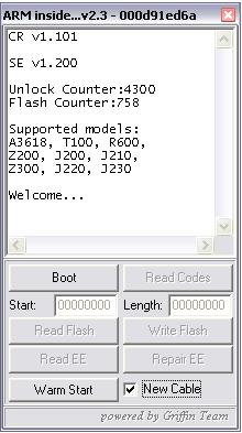

    Dlaczego w mt-box nie mam modelu z300 niby go obsługuje a nie ma?

    A taki program ''ARM INSIDE'' pobierze z supportu :
    -Boot
    -Write flash
    i po sprawie (pliki z supportu)......
    • Brak modelu Z300 w MT-Box mimo deklarowanej obsługi - co robić? z300.JPG (21.63 KB) Musisz być zalogowany, aby pobrać ten załącznik.

    A probowałes zaznaczyc opcje w programie ''new cable''
  • #19 3688514
    systemcom
    Poziom 24  
    Posty: 977
    Pomógł: 3
    Ocena: 40
    Tak i to samo
