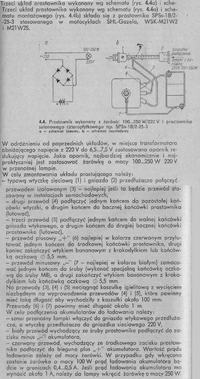

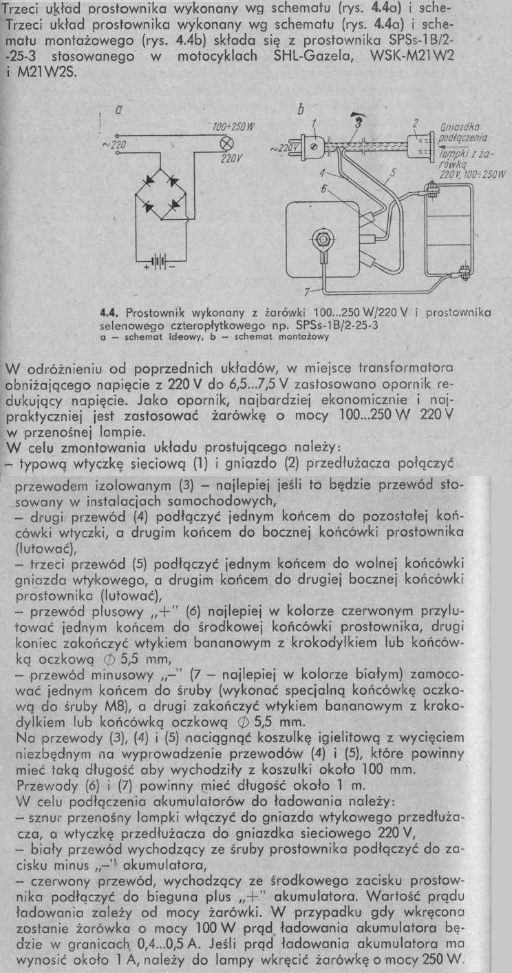

    a co sądzicie o tym rozwiązaniu czy to może działać i jaki dobrać mostek gretza o jakich parametrach
    Obniżenie napięcia z 15V do 13,8V do ładowania akumulatora 6V – jak to zrobić?
  • #7 3683930
    adams987
    Poziom 35  
    Posty: 2180
    Pomógł: 288
    Ocena: 138
    Działać będzie. Diody muszą być na napięcie wsteczne co najmniej 400V i przy żarówce 200 W minimum 1A. Nadaje się do małych akumulatorów, ponieważ prąd ładowania jest mniejszy od prądu znamionowego zastosowanej żarówki (200W/230V=poniżej 1A). Sprawność na poziomie poniżej 5%. Prawie cała moc pobierana wydziela się na żarówce.
