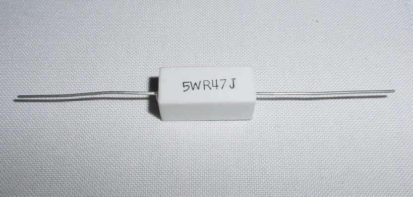

    A ten rezystor 0,5 ohma (drutowy), jak wygląda??
  • #7 4966179
    zybex
    Pomocny dla użytkowników
    Posty: 15920
    Pomógł: 2094
    Ocena: 2940
    Rezystor 0,5Ω/5W wygląda tak jak na poniższym zdjęciu. Jego wymiary (bez nóżek) to 9x9x22mm. Bywają też w innych obudowach.

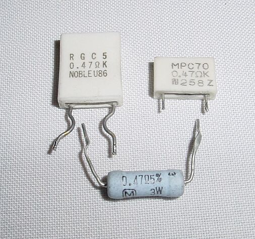

    Co do transformatora to można by wymieniać je bez końca. Praktycznie nie wychodząc z domu zawsze coś takiego się znajdzie.
    Odnośnie oporników drutowych, to na zdjęciu pokazuje jeszcze inne. Poza tym można go nawinąć samemu z drutu oporowego, gorzej jednak jest z pomiarem tak małej oporności. Nieodzowny jest wtedy mostek pomiarowy.
    W pokazanych przykładach widać wszędzie oporniki 0,47Ω, bo takie miałem pod ręką.
    Poniżej pokazałem jak połączyć potencjometr szeregowo z opornikiem. Całość wstawiasz zamiast R2.

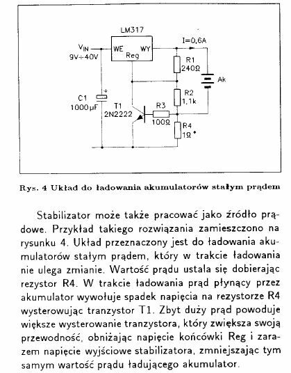

    Oczywiście, że tak. Masz w nim przecież zakres pomiarowy 20V. Na tym zakresie bedzie4sz miła pomiar do setnej części wolta, czyli 7,20V. Na zakresie 200V będziesz miał dokładność do jednej dziesiątej wolta, czyli 7,2V.
    Poniżej masz pokazane gdzie możesz wstawić diodę świecącą. Opornik 1kΩ przy napięciu takim jak zakładamy, tj. z transformatorem max 12V~. Bo gdybyś użył transformatora np. 15V to musiałbyś dać kondensator C1 na 25V.
    Schemat prostownika do ładowania akumulatora 6V 11Ah kwasowego – jak wykonać?
    Tu masz bardzo podobne rozwiązanie.
