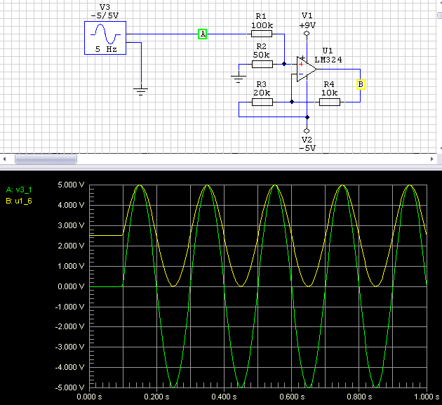

    Sytuacja jest taka. Mamy wejście przetwornika ADC, które trzeba zabezpieczyć przed podaniem napięcia pomiarowego spoza zakresu. Jednocześnie chcemy zabezpiezpieczyć mikrokontroler nie tylko przed dokonywaniem przez niego błędnych pomiarów, ale także przed zbyt wysokimi lub zbyt niskimi napięciami, które spowodują uszkodzenie portu mikrokontrolera.
    Gdyby sytuacja dotyczyła napięć dodatnich, można byłoby problem rozwiązać, stosując komparator analogowy, i przed właściwym pomiarem uP dokonywałby pomiaru tego, czy zakres jest prawidłowy (np napięcie równe lub mniejsze od 5V) i za pomocą przekaźnika podłączał wejście ADC.
    Załóżmy jednak, że na ADC podawane mają być napięcia przemienne, od -5V do +5V, więc należałoby sprawdzać, czy napięcie nie jest większe od 5V, i czy nie jest mniejsze niż -5V.
    Istnieją jakieś standardowe rozwiązania tego typu problemu?

    W sumie to jednak najlepszym zabezpieczeniem przed podaniem zbyt wysokiego i zbyt niskiego (pomiar napięć przemiennych) napięcia na wejście pomiarowe byłoby zastosowanie pary niezależnych od uP komparatorów (np. z wykorzystaniem popularnych wzmacniaczy operacyjnych), ta para byłaby odpowiedzialna za wywołanie przerwania w uP odpowiadającego za przekroczenie zakresu pomiarowego (eliminacja błędów wynikająych z przekrozenia zakresu pomiarowego). Druga para wzmacniaczy operacyjnych (w roli komparatorów) mogłaby odcinać fizycznie (przekaźnik) wejście pomiarowe od mierzonego źródła, w przypadku detekcji zbyt wysokich napięć, które mogłyby uszkodzić układy wejściowe budowanego przyrządu pomiarowego.
    Co myślicie o takim pomyśle?

    Załóżmy, że takim buforem będzie WO pełniący w torze pomiarowym jeszcze inną rolę (podział i przesunięcie napięcia). Czy jest to wystarczające i niezawodne zabezpieczenie przed podaniem na port uP zbyt wysokiego ( >5V), lub zbyt niskiego (<0V) napięcia?
    Idąc dalej, chciałbym zabezpieczyć same wzmacniacze operacyjne, przed podaniem napięć które mogłyby je zniszczyć. Jeżeli przekroczymy planowany (dozwolony) przedział napięć wejściowych, WO wejdzie w stan nasycenia, i na jego wyjściu zapanuje stan bliski VCC bądź VEE. Nic się nie stanie. Ale przekraczając pewnie krytyczny poziom napięć, można uszkodzić WO, mam rację? I chciałbym się przed tym uchronić.
    Jakieś pomysły?

    crazy_phisic napisał:
    Transil, może być dwukierunkowy np na napięcie 5.8V
    http://www.meditronik.com.pl/el/a2610.htm
    Tak właśnie zastanawiam się nad podobnymi zabezpieczeniami z diodami Zenera i transilami (w szereg kanału pomiarowego rezystor a za nim równolegle do masy dioda zenera lub Transil), bo w gruncie rzeczy pracuję nad swojego rodzaju przyrządem pomiarowym, a wszelkiego rodzaju elementy bazujące na diodzie, mają charakter nieliniowy i mogłyby w jakiś sposób wpływać na kształt mierzonego sygnału.
    Ta dyskusja wiąże się z projektem z topicu: https://www.elektroda.pl/rtvforum/topic688857-30.html#3675896 a co za tym idzie układem z rysunków:
    Zabezpieczenie ADC przed podaniem U spoza zakresu pomiarow.
    Może trochę późno, ale uświadomiłem sobie, że po przekroczeniu założonego zakresu pomiarowego -5V ... +5V, wzmacniacz operacyjny będzie przechodził w stan nasycenia i na jego wyjściu pojawią się wartości graniczne odpowiadające napięciu zasilania dodatniemu (w tym przypadku +9V) bądź ujemnemu (-5V) a te prawdopodobnie spowodują uszkodzenia portu ADC mikrokontrolera Atmega16.
    Teraz zastanawiam się nad tym,
    1) jak zabezpieczyć wejście mikrokontrolera przed ewentualnymi napięciami >5V (np. ekstremalne +9V) i <0V (np. ekstremalne -5V).
    2) jak zabezpieczyć sam WO przed podaniem napięć większych niż dopuszczalne (w przypadku LM324, jak rozumiem, nie wolno dopuścić, by napięcie różnicowe wyniosło 32V lub więcej)
    Oczywiście zabezpieczenia nie powinny wpływać w żaden sposób na kształt sygnału.
Dyskusja dotyczy zabezpieczenia wejścia przetwornika ADC przed podaniem napięć spoza zakresu pomiarowego, zwłaszcza dla sygnałów przemiennych w zakresie -5V do +5V. Proponowane rozwiązania obejmują przesunięcie i podział napięcia za pomocą dzielnika i sumatora, co pozwala na dopasowanie sygnału do zakresu 0–5V, zabezpieczając mikrokontroler przed uszkodzeniem. W celu ochrony portów mikrokontrolera sugerowano zastosowanie szeregowego rezystora oraz diod Zenera lub diod Schottky’ego do masy i zasilania. Wskazano, że przekroczenie zakresu pomiarowego można wykryć na podstawie wartości ADC osiągających skrajne poziomy (same zera lub jedynki).
W celu eliminacji błędów pomiarowych i fizycznej ochrony wejścia ADC rozważano użycie pary komparatorów (np. na wzmacniaczach operacyjnych) do detekcji przekroczenia zakresu i odcięcia wejścia pomiarowego za pomocą przekaźnika. Zaproponowano także zastosowanie bufora (wzmacniacza operacyjnego) zasilanego bezpiecznym napięciem, który odseparuje sygnał i ograniczy szpilki zakłóceniowe. Podkreślono, że wzmacniacze operacyjne mogą wejść w stan nasycenia przy przekroczeniu zakresu, co nie uszkadza ich, ale przy bardzo wysokich napięciach może dojść do uszkodzenia, dlatego rozważane są zabezpieczenia z diodami Zenera i transilami.
Wskazano na nieliniowość elementów zabezpieczających bazujących na diodach, co może wpływać na kształt sygnału. Dyskusja zawierała linki do schematów i wcześniejszych tematów związanych z projektem przyrządu pomiarowego. Ostatecznie rekomendowano stosowanie dwukierunkowych transili (np. na 5,8V) oraz odpowiednio dobranych rezystorów i diod Zenera w celu ochrony wzmacniaczy operacyjnych i mikrokontrolera przed uszkodzeniem przez napięcia spoza zakresu pomiarowego.
