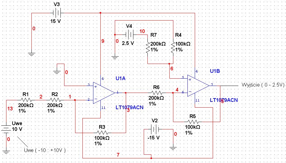

    Witam!
    Chce mierzyć napięcia na przetworniku mikrokontrolera w zakresie od -/+10V. (przetwornik akceptuje na wejściu od 0 do 2.5V) Zbudowałem układ dopasowujący jak na schemacie poniżej.
    I mam dwa pytania:
    1) czy taki ukałd w praktyce bedzie działał??
    2) jak zrealizować jakieś ograniczenie na wejściu żeby nie przekroczyć zakresu -/+10V??
    dziekuje za pomoc!

    na wejsciu najlepiej po 1-10k dac diody do zasilań lub zenerki szeregowo do masy. Na wyjsciu mozna tez dac zenerke zeby ograniczyc w razie co napiecie na procka. A odniesienia to nie bardzo rozumiem - daje ono - 2.5 / 3 na wzmacniacz , czy to ze jest na dodatnim to nie robi jakos offsetu w sygnale nie wzgledem 0V tylko wartosci odniesienia sygnalu ? ja tam dodawalem odniensienie na ujemnym wejsciu ( sumowanie dwoch na rezystorach) bo tego nie bardzo jakos moge zrozumiec.

    Idea tego jest taka, że pierwszy wzmacniacz dzieli przez 4 z -/+10 robiąc +/-2.5. A drugi wzmacniacz (roznicowy) przesuwa to o te 2.5V(referencyjne) robiąc 0 - 5V i dzieli przez 2, dając na wyjściu od 0 do 2.5V
    Wzmacniacz różnicowy z ksiażki :)

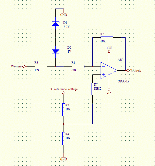

    Mozna to zrobic na jednym wzmacniaczu np tak:
    • Pomiar napięć (-10 do +10V) i ograniczenie napięcia x.gif (37.27 KB) Musisz być zalogowany, aby pobrać ten załącznik.

    Nie rozumiem o co Koledze chodzi.. :? Jak może się masa przesunąć?? Masa jest masą dla całego układu, a to napięcie +2.5V jest po to żeby przesunąć wyjście wzmacniacza względem masy (żeby nie było ujemnego na wyjściu dla -10V na wejściu tylko 0V)
