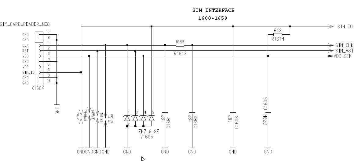

    Witam wszystkich. Mam problem z telefonem siemens c75. Z telefonem niemialem przez dluzej niz 1,5 roku wiekszych problemow.Jakis tydzien temu telefon zaczoł mi sie sam wyłanczac, czasami dalo sie go właczyc i chodził przez troche i znow sie wyłaczal a czasami wogule nie chcial sie właczyc. Oddalem go na gwaranci, stwierdzono korozje na elementach dyskretnych w telefonie, co nie podlegalo gwaranci, bo jak tam stwierdzono było to z mojej winy:|. Wiec oddalem telefon do naprawy do serwisu tam udalo im sie zrobic tylko tyle ze teraz włancza sie za karzdym razem ale nie czyta karty sim.(pisze włoz karte sim).Powiedzieli ze tylko tyle mogli z nim zrobic.Moze wie ktos czy da to sie jakos naprawic czy raczej juz nie.Zastanawiam sie czy korozja na tyle mogla go uszkodzic zeby nie mozna bylo go zrobic? Z.G za odpowiedz...

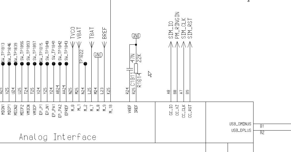

    sprawdzić element V1605 , rezystor R1613 , R1614 - jeśli te elementy są dobre i połączenie do nich także to wylutowanie procesora i sprawdzenie połączeń do styków A7 A8 B8 B9. Jak wszystko jest OK to wymiana procesora. Jest jeszcze taka możliwość że przy naprawie zostały zwarte kulki szyn A7 A8 B8 B9 - trzeba usunąć zwarcie i będzie działało
    Siemens C75 - jak naprawić problem z odczytem karty SIM po korozji?
    Cały schemat jest pewnie w dziale schematów :-))
