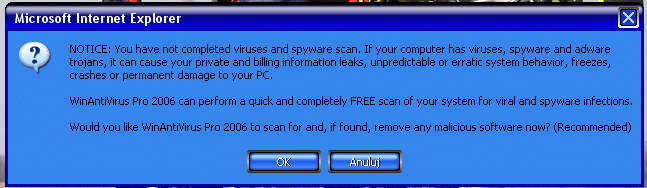

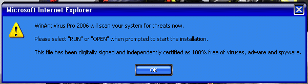

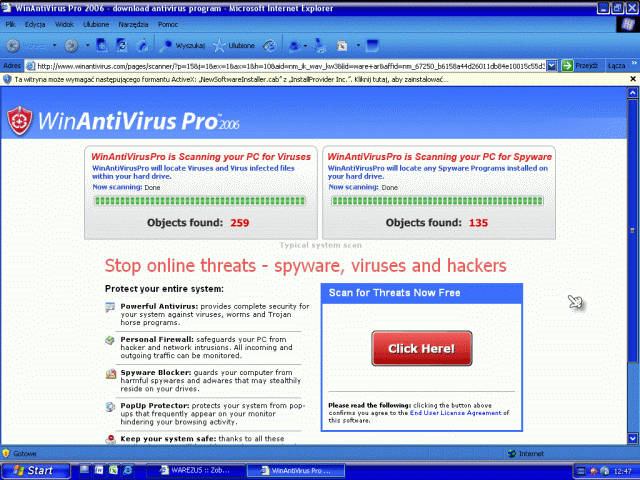

    Mój problem polega na tym, że ostatnio załapałem bardzo uporczywego reklamiarza.
    Nie moge się pozbyć drażniących komunikatów (głównie okienek pop-up), które włączają się praktycznie przy otwarciu każdej nowej strony www . Avast 4,7 niestety nic nie wykrywa.
    Robiłem skan Ad-Aware SE, ale to również nie pomogło.
    Czy ktoś może miał podobny problem?
    Prosze o odpowiedź jak to usunąć.
    Przykładowe okienka umieszczam poniżej.
    Z góry dziękuje i pozdrawiam.
