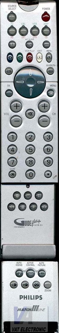

    Jeśli chodzi o wejście w tryb serwisowy to strzałka oznacza prawy klawisz strzałki na pilocie ? Mam nieoryginalnego pilota do niego, czy będzie wobec tego problem z wejściem w tryb S ? Pilot który mam to RP 520.
    Philips 32PW9523/32 - szum i mono dźwięk na kanałach kablówki, co zrobić?
    Oryginalny to ten Philips 32PW9523/32 - szum i mono dźwięk na kanałach kablówki, co zrobić?

    w pilocie którym dysponujesz klawisz poniżej [7], I+ wpisany w "ekran", pozdrawiam.
