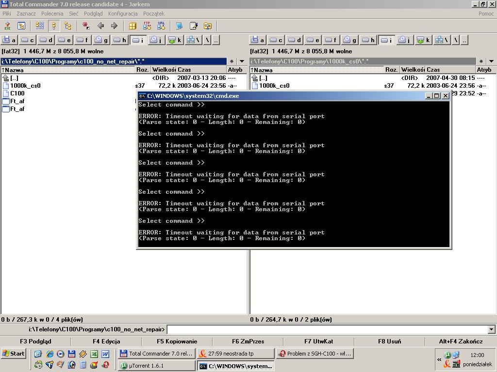

  • #15 3883077
    jarkem
    Posty: 271
    Pomógł: 4
    Ocena: 7
    Witam! Robiłem juz wcześniej tak jak napisałeś... Mam pliki z netu i tam są oryginalne .bat Nic to nie pomaga, ciągle wyskakuje mi informacja taka jak w załączniku... po naciśnięciu 3 zatrzymuje się i prosi o podanie nazwy pliku kalibracyjnego, więc wpisuje taki jak mam w katalogu, enter i znowu przewija wszystko...
