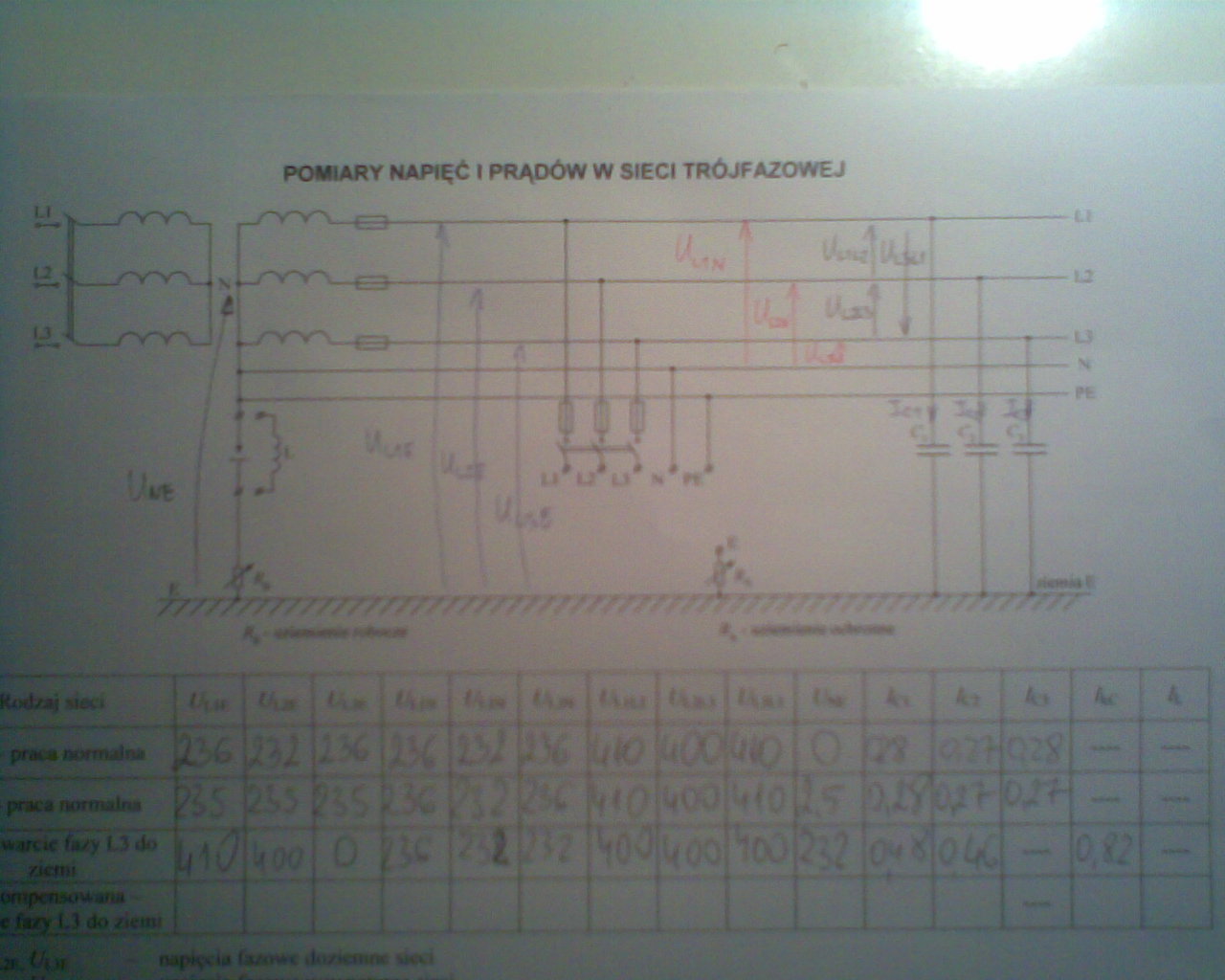

    Wlasnie robie sprawozdanie z tego cwiczenia:
    1). jesli ktos by mial jakies informacje na ten temat to prosilbym o udostepnienie :).
    2). Robilismy pomiar zwarcia fazy L3 do ziemi i tu moje pytanie:
    prad plynacy przez kondensator c1 w moim przypadku wynosi on 0,48A , prad plynacy przez kondensator c2 0,46A a prad pojemnościowy zwarcia doziemnego wynosi 0,82. Z prawa kirchhoffa i1+i2=i3 w tym przypadku tak nie jest dlaczego??
    Prosze o szybka pomoc potrzebuje tego sprawka na poniedzialek.

    Naszkicuj schemat...

    tu jest zdjecie troszke kiepsko wyszlo ale schemat widac :)
    a jesli chodzi o tego kirchhoffa to wlasnie tak ma podobno byc wykladowca kazal nam wytlumaczyc dlaczego tak jest :)

    Pomiary napiec i pradow w sieci trojfazowej prosze o pmoc.
    Schemat jest niewyraźny, i nie pokazuje JAK było robione zwarcie.
    Przy punkcie neutralnym transformatora jest coś(iskiernik?), cewka(w powietrzu - nie była użyta?), i jakieś regulowane R(wartość?).
    Poza kondensatorami na fazach wiszą jakieś bezpieczniki(po co?)...
    O co tu w ogóle chodzi? :D
    Przejrzystość sytuacji: 0(zerowa). :)
    Zwarcia nie mogliście robić wprost(bo napięcia są rzędu 400V), tylko ograniczać.
    A kluczem do rozwiązania będą prawdopodobnie wykresy wskazowe... Jak zwykle.
    Prawa Kirchhoffa muszą być spełnione(tylko czasem trzeba liczyć wektorowo, a nie na samych modułach, które pokazuje amperomierz).
    To jest technika. Schemat ma być jednoznaczny.
    Nie może pozostawiać miejsca na domysły("co autor miał na myśli").
    Możesz poprawić schemat w jakimś programie graficznym(dopisać oznaczenia napięć i prądów), dorysować gdzie były amperomierze(domaluj kółka z literką A), i napisać wartości elementów.

    schemat jest bardzo mało czytelny. Poza tym, to masz dostępny serwer elektrody do stawiania tu obrazków (zobacz poniżej okna edycyjnego na zielono: Załaduj zdjęcie).
    W samym zaś obwodzie trójfazowym przy doziemieniu jednej z faz układu z izolowanym punktem zerowym istotne jest czy jest włączona pomiędzy punkt zerowy N a ziemię E cewka Petersena L czy też jej tam nie ma i jest przerwa od punktu zerowego po stronie wtórnej.
    Zupełnie inaczej będzie to wyglądać, jeżeli ten punt zerowy jest uziemiony (zwarcie pomiędzy punktami N i E).

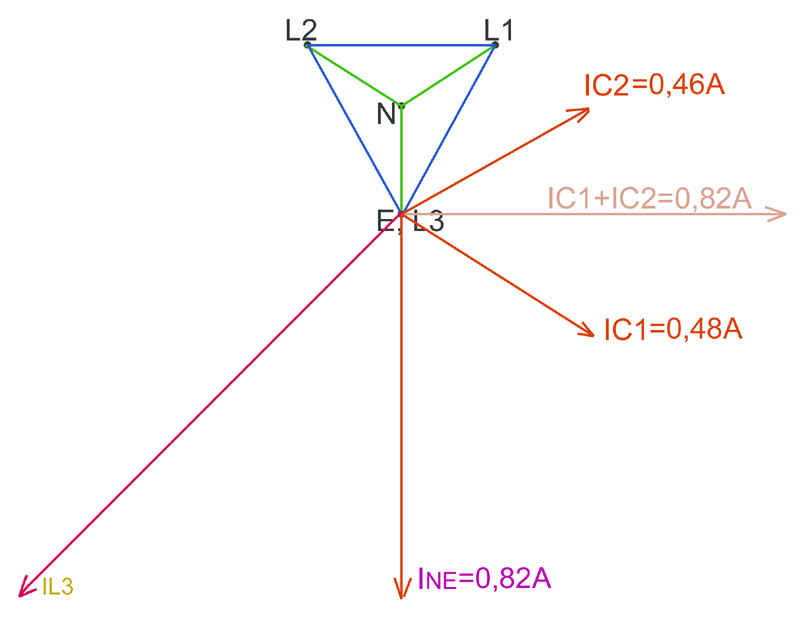

    Prawdopodobne rozwiązanie - zgadywanka...
    Założenia:
    - zwarcie punktów N i E samym rezystorem regulowanym(bez cewki),
    - UNE=230V czyli napięcie na tym rezystorze,
    - INE=0,82A czyli ten zmierzony prąd zwarciowy(płynący przez rezystor), w fazie z UNE,
    - zwarcie w fazie L3, czyli L3=E,
    - dwa kondensatory pracują na napięciach UL1E oraz UL2E,
    - prądy płynące przez te kondensatory są oczywiście pod kątem 90° do powyższych napięć.
    Tym sposobem wychodzi taki wykres(pasuje do założeń)...
    W razie absurdalnych błędów, bierzcie pod uwagę, że jest 3 w nocy... :D
    Prawdopodobnie prąd zwarciowy INE powinien być zaczepiony wyżej(czyli w punkcie N zamiast w E), długość nadal ta sama, a wtedy prąd fazy IL3 będzie trochę krótszy(mniejszy), i będzie(jego grot) podniesiony nieco wyżej(tak, że znajdzie się na przeciw IC2, czyli ≈180° względem prądu IC2).
    Z izolowanym(czy słabo uziemionym) punktem neutralnym pracują głównie sieci średnich napięć, i rzeczywiście przy zwarciach doziemnych w jednej z faz, w pozostałych dwóch napięcia fazowe przechodzą w międzyfazowe(co widać na załączonym obrazku), i jest problem...

    Tutaj wklejam czesc sprawozdania ktore podeslal mi znajomy.
    Jest tam dokladniejszy schemat i opis poszczegolnych napiec oraz otrzymane wyniki pomiarow. Uziemienie odbylo sie bezposrednio do ziemi w pracy IT.
    Tak masz racje, rozwiazaniem sa wykresy wskazowe. Na stan obecny mam 2 w pracy TN i w pracy IT, a ten trzeci prawdopodobnie zaczerpne z twojego zalaczonego obrazka :)
    na elektrode.doc lub bez zadnych punktow :)
    Jesli ktos bedzie mial jakies uwagi co do tego sprawozdania lub jakies bardziej ciekawe informacje, ktore moglbym użyc na wstep to z checia przyjme :) :)..

    Uwaga jest taka, że najważniejsze jest tu zakończenie(wykresy wskazowe i wnioski), a nie wstęp(powtarzanie teorii z książki)...

    Witam ponownie. Prosilbym jeszcze raz o pomoc w narysowaniu ostatniego wykresu wskazowego a dokladnie pomoc w rozmieszczeniu pradow (zwarcie L3), gdyz moje sprawko zostalo cofniete wlasnie z tego powodu :(

    1) Jak to "nie ma", skoro właśnie w tej fazie jest zwarcie? :| :!:
    Logiczne, że ten prąd będzie, i będzie największy(co widać na moim wykresie).
    2) Chodzi o to, że prąd(wektor) wiruje, a nie "wirowy".
