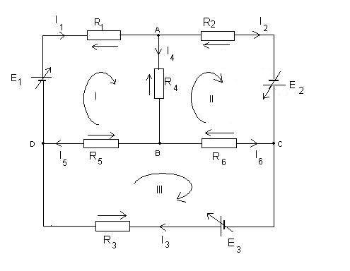

    Mam maly problem z obliczeniem tego ukladu, a musze napisac z tego sprawozdanie.
    Z I Prawa Kirchhoffa wychodzi mi :
    A: I1=I2+I4
    B: I4=I5+I6
    C: I3=I6+I2
    D: I1=I5+I3
    Natomiast z II Prawa Kirchhoffa wychodzi:
    E1-U1-U4-U5=0
    E2+U6+U4-U2=0
    E3-U3+U5-U6=0
    czyli
    E1-R1*I1-R4*I4-R5*I5=0
    E2+R6*I6+R4*I4-R2*I2=0
    E3-R3*I3+R5*I5-R6*I6=0
    Jak mam to obliczyc metoda praw Kirchhoffa?

    Na początek przy rozwiązywaniu zadań tą metodą najkorzystniej wypisać wszystkie równania wynikające z I i II prawa K.
    Z pierwszego prawa wypisałeś wszystkie (cztery węzły), natomiast z drugiego tylko trzy (a oczek jest siedem).

    Rozpocząłeś dobrze. Jak pewnie wiesz z matematyki dla jednoznacznego rozwiazania układu równań o "n" niewiadomych potrzeba ułożyć n równań. Ty masz 6 niewiadomych (6 prądów gałęziowych) i 7 równań (z obu praw Kirchoffa). I wcale nie trzeba rozpisywać równań oczkowych dla wszystkich możliwych oczek (jak sugeruje mój przedmówca), a jedynie tyle, aby opisane oczka obejmowały wszystkie elementy układu (w Twoim przypadku wystarczą 3 równania oczkowe właśnie takie jak napisałeś, bo ujęłeś wszystkie elementy układu).
    I taka właśnie jest ogólna zasada rozwiązywania obwodów przy pomocy praw Kirchoffa. Należy opisać rozpływ prądów we wszystkich węzłach oraz napisać równania oczkowe obejmujące wszystkie elementy obwodu. I ten minimalny zestaw równań pozwoli rozwiazać obwód.

    Dokładna zasada to:
    z I rów. K. układamy w-1 równań niezależnych (w to liczba węzłów w obwodzie)
    z II rów. K. układamy (g-w)+1 równań niezależnych ( g to liczba gałęźi w obwodzie)
    konkretnie dla tego przypadku
    z I równania K. mamy 4-1= 3 trzy dowolne równania
    z II równania K. mamy 6-4+1= 3 trzy dowolne równania

    W obwodzie jest węzłów w =4 i gałęzi g =6, wobec tego chcąc znaleźć rozpływ prądów musisz napisać tyle niezależnych równń r, ile jest prądów gałęziowych, czyli r = g =6, ale na pierwsze Prawo Kirchhoffa możesz napisać tylko w - 1 równań (równanie dla ostatniego węzła można uzyskać z kombinacji liniowych poprzednich równań, a więc nie jest to równanie niezależne), wobec tego na drugie Prawo Kirchhoffa należy napisać pozostałych o (niezależnych) równań:
    o = g - (w-1), a zobacz coś nawypisywał ... :cry:
    Dodam tylko, iż równanie niezależne na drugie Prawo Kirchhoffa, to takie, które ma w swoim obwodzie (oczku) co najmniej jedną gałąź własną.
    Gałąź własna danego oczka, to taka gałąź, która jest własnością tylko danego (należy do) oczka.
    Pod względem poprawności zapisów tych równań, dziś ze względu na Święto, nie wypowiadam się.

    Podpowiem tylko, iż należy prądy napisane w równaniach (trzech) na pierwsze Prawo Kirchhoffa odpowiednio metodą podstawiania, umieścić w równaniach na drugie Prawo KIrchhoffa i w ten sposób pozostanie do rozwiązania tylko układ trzech niezależnych równań.
    Dodam, iż podany wyżej sposób eliminacji niewiadomych prądów, prowadzi do Metody Prądów Oczkowych (MPO) ... :roll:

    Wreszcie cos mi wyszlo tylko nie wiem czy dobrze.
    narazie obliczylam I3=0,17mA tylko ze to mi sie za bardzo nie zgadza z I3zmierzonym=0,11mA, blad jest zbyt duzy , wiec pewnie zle obliczylam.
    To w takim razie podam dane i napiszcie jakie wam wychodza wyniki:
    R1=470Ω
    R2=18kΩ
    R3=62kΩ
    R4=1kΩ
    R5=1,1kΩ
    R6=10kΩ
    E1=2V
    E2=1V
    E3=8V

    I3=0,11mA mierzyłaś na żywo? Czy w symulatorze?
    Jak na żywo pamiętaj, że rezystory mają rozrzut ~5%:)
    A źródła też mają Rw i w ogóle nie ma idealnie;)
    Symulator mówi, że I3=138uA=0,138mA więc gdzieś coś na zaokrągleniach poległo:P
    Liczysz na zmiennych, czy na wartościach?

    Święto minęło więc napiszę równania (po "wciągnięciu" równań na pierwsze Prawo Kirchhoffa do równań na drugie Prawo Kirchhoffa) do rozwiązania:
    I1•(R1 + R4 + R5) - I2•R4 - I3•R5 = E1
    - I1•R4 + I2•(R2 + R4 + R6) - I3•R6 = E2
    - I1•R5 - I2•R6 + I3•(R3 + R5 + R6 ) = E3
    Proponuję (dla wprawy) rozwiązać na ogólnych danych (będzie widać czy poprawnie) stosując metodę wyznaczników (wzory Cramera).

    To Ci napiszę ile mi wyszło na piechotę:
    I4=767uA
    I2=73,7uA
    I6=58uA
    Tylko jest późno i nie gwarantuję że się gdzieś nie bachnąłem:)

    I3 mi wyszło 131uA:)
    @evane napisałem ile mi wypluł jakiś "ElektroSym" ale pierwszy raz tego użyłem i ostatni za razem:) bo to nie ergonomiczne i nie mogę zagwarantować, że nie robi dużych błędów;P
    Więc tak wyszło temu programowi: 138uA, mnie z obliczeń 131uA wiec znośnie:)
    Resztę prądów masz podanych (i2 i4 i6) na górze - tyle mi wyszło na papierze + casio:)

    To sprawdze za Ciebie (1V + 0.58V + 0.767V) /18kΩ = 130uA
    A u Ciebie I2= 73.7uA
