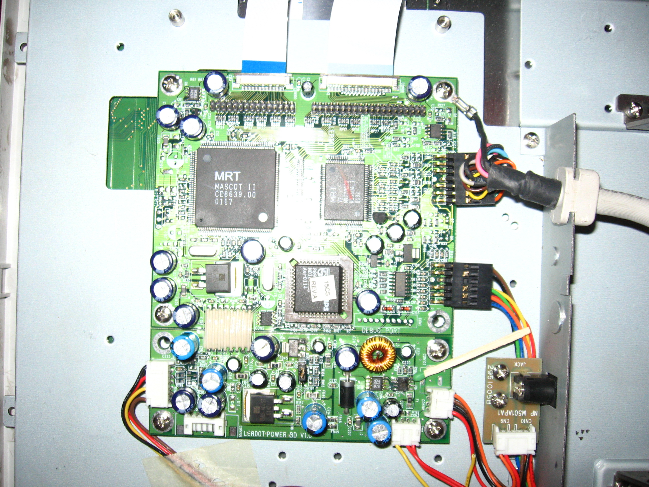

    W dziale "Schematu/instrukcji/artykułu" umieściłem odpowiedni post. Szukałem w wyszukiwarce i na sieci, pod obiema nazwami - ciężko coś znaleźć. W zasadzie nurtuje mnie problem: która nazwa właściwa? Monitor popsuty ma nazwę "SONY" (na dole po lewej) a w sieci wszędzie jest "Synco". załączam obrazek z sieci:
    SONY GM-L2589 vs Synco GM-L2589 - Która nazwa jest właściwa dla monitora?
    Podejrzewam, że ze schematem będzie ciężko i dlatego mam pytanie: Czy mógłby ktoś poratować fotką płyty drukowanej w celu odczytania parametrów niektórych elementów?
    Może uda mi się załączyć fotkę obrazującą uszkodzone elementy.

    Z pewnością nie jest to produkt SONY, ktoś sobie nakleił logo... google jako producenta wyrzucają firmę Syntra, ale z kolei Syntra to już czarna magia...

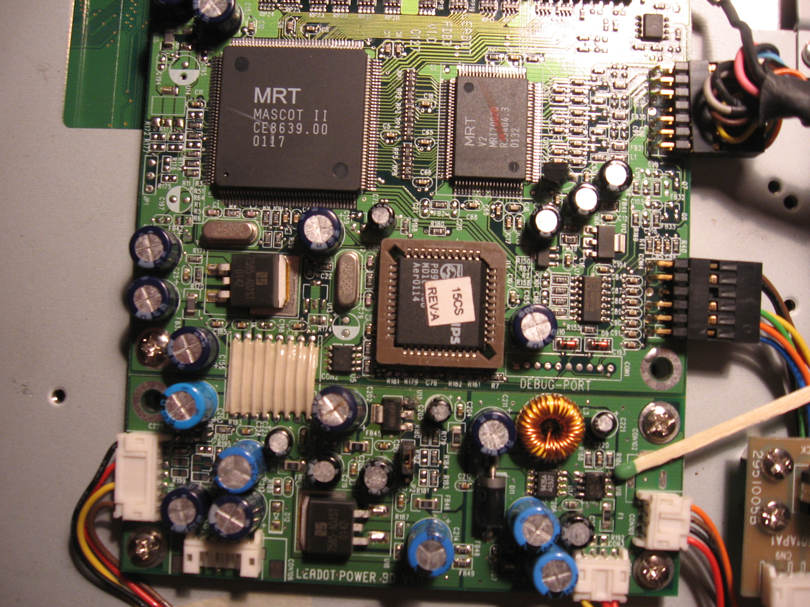

    Dla wyjaśnienia - to nie jest nalepione logo tylko oryginalny plastik, być może i podróbka ale wytłoczona fabrycznie.
    Google wyrzucają też nazwę "Synco" (w temacie) :-)
    Tak jak wspomniałem - dorzucam fotki uszkodzonego elementu, wskazuje go główka zapałki:
    Jeśli ktokolwiek może pomóc w identyfikacji elementu bądź też wspomóc choćby fragmentem schematu - serdecznie z góry dziękuję :-)

    Wg mnie jest to MOSFET, wylutuj uszkodzony i popatrz na układ druku żeby sprawdzić polaryzację, ten obok to jest MOSFET z kanałem typu P - 9435 czyli FDS4435BZ Fairchilda, ten uszkodzony może być identyczny lub SI4936DY Fairchilda czyli z kanałem typu N

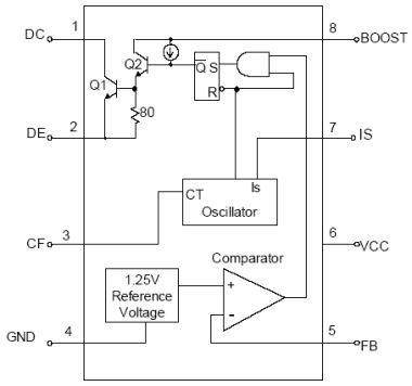

    to notka z AIC_1563:
    SONY GM-L2589 vs Synco GM-L2589 - Która nazwa jest właściwa dla monitora? SONY GM-L2589 vs Synco GM-L2589 - Która nazwa jest właściwa dla monitora?

    Zauważ, że nie ma w nim nigdzie zwartych 3 nóżek - a obok łebka zapałki masz 3 nóżki połączone razem.

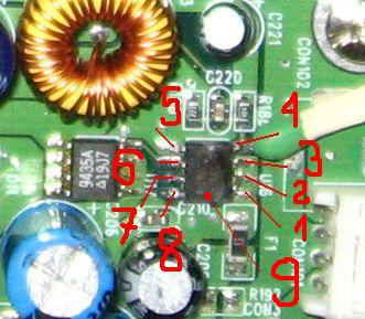

    Co do wylutowanego elementu i druku pod nim, z fotką będzie chwilowo problem ale opiszę z grubsza co i jak. Przepraszam za jakośc opisu ale robię to na szybko:
    1,2,3 - te końce są przylutowane razem
    4 - do rezystora
    5 - do rezystora i jeszcze chyba dalej
    6 - do MOSFET CEM9435A (bramka)
    7 - wygląda na niepołączony lub wchodzi do ścieżki wewnątrz laminatu
    8 - tak jak opis 7
    9 - polaryzacja układu
    Pozdrawiam serdecznie

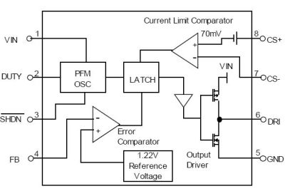

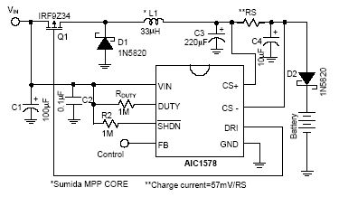

    Trochę poszperałem, zainteresował mnie ten układ:
    i sposób jego zastosowania:
    To może być to, jak myślicie?

    Ale z tego co napisał Satgal i tak nie zdobędziesz tego scalaka - najszybciej będzie skorzystać z pomysłu Satgala i zrobić nową przetwornicę.
