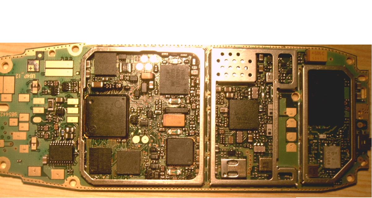

    Przesadziłem troche z grzaniem bo wyskoczyła mi kulka z pod MADa i teraz 3310 nadaje się tylko na części, ale mam nokię 3410 też bez oznak życia i też ją wyczyściłem i wygrzałem i nie rusza (w tym przypadku już ostrożniej grzałem). Co mogę dalej z tą 3410 zrobić?
  • #6 3703256
    fenixgsm
    Posty: 178
    Pomógł: 2
    Ocena: 18
    mozesz podeslac skan plyty?
  • #7 3703718
    Mati_89
    Posty: 30
    Ocena: 3
    Niestety ale nie mam skanera. Dołączam tutaj zdjęcie płyty głównej z nokii 3410. Co mogę w niej sprawdzić?
