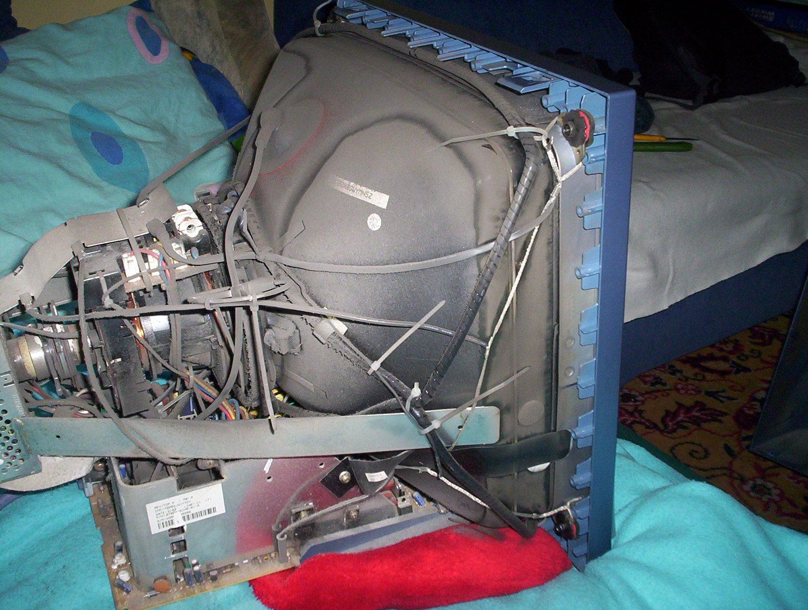

    posiadam monitor iiyama HM704UTC 17'cali, nosze się z zamiarem wymiany ekranu (samej szyby z powłoką) na ekran wymontowany z tego samego modelu monitora. Z związku z tym mam kilka pytań do osób które miały już do czynienia z czymś takim.
    Czy warstwa antyrefleksyjna jest naniesiona bezpośrednio na kineskopie, czy może na "szybie" za którą jest kineskop?
    Wymiana szyby z powłoką w monitorze iiyama HM704UTC 17 cali - porady
    Czy da się w ogóle to zrobić? Na co uważać przy tej czynności, może ma ktoś jakieś wskazówki, proszę o wszelkie rady..., bo po pierwszych oględzinach stwierdzam że nie będzie łatwo.. :/ :]
    Kineskop utrzymują linki przykręcone do plastikowej, przedniej części obudowy monitora, którą razem z szybą planuje wymienić.
    Link do strony producenta: http://www.iiyama.pl/default.asp?SID=&NAV=236&DOC=0&PAGE=0&PARAMS=&PARAMS2=0&PCAT=1&PTUBE=&PROD=445&SPCAREA=
    Dziękuję z góry za pomoc, pozdrawiam!

    .. czyli szyba z powłoką jest połączona na trwałe z kineskopem?? nie ma mozliwosci wymiany samej szyby?

    Koledzy się mylą z tego co widze to jest kineskop mitsubishi i on ma naklejoną na kineskop folie z warstwa antyrefleksyjną i połączoną elektrycznie z masa kineskopu ,aby sie nie elektryzowała.Jesli ją zerwiemy kineskop będzie koszmarnie jasny i będzie sie bardzo elektryzował za to bez rys.Rozwiązaniem jest dokupienie filtru zewnętrznego i nałożyć na kineskop,lub wyciągnąć szybe z tego filtra i włożyć pomiędzy kineskop a obudowe i pamietaj o umasieniu.

    Jeżeli kineskop to Diamontron, to na ekranie jest nalepiona folia antyrefleksyjna. Jeżeli przypadek jest beznadziejny to należy ja wyciąć i odkleić. Niestety kineskop będzie wyglądał fatalnie - jak OTV z lat 60 i będzie się elektryzował. Należy zastosować filtr zewnętrzny ale to tylko półśrodek.
