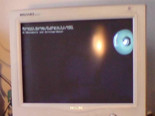

    Chciałem oczyścić kineskop. Najpierw umyłem płynem do szyb (robiłem to wcześniej i były dobre rezultaty), jednak powstały poziome kreski w takim kierunku w jakim czyściłem ręcznikiem papierowym (tylko ręcznikami czyściłem ekran). Potem próbowałem jeszcze raz płynem, spirytusem a potem czystą wodą to wyczyścić i nie dało się. Wydaje mi się, że ta powierzchnia jest nieco porowata. Czy jest możliwe, żeby podczas czyszczenia ręcznikami papierowymi i raz przejechane szmatką porysował się ekran?
    Zrobiłem próbę przy brzegu ekranu, powoli i mocno dociskając przejechałem ściereczką i ręcznikiem papierowym i śladu po tym nie było.

    Wygląda na to, że naruszyłeś warstwę, która zmniejsza odbicia (anti glare, anti reflective). Takimi "ostrymi" środkami nie czyści się CRT. Poza tym płyny do szyb mają różny skład - wcześniej mogłeś czyścić takim, który był obojętny dla warstwy ochronnej. Z prostych, domowych metod wystarczy letnia woda (ewentualnie z dodatkiem płynu do naczyń) i miękka ściereczka. Jeśli faktycznie naruszona jest warstwa ochronna, to pozostaje tylko przyzwyczaić się do tego, albo całkowicie ją usunąć.

    Teraz myłem płynem do szyb "Clin", wcześniej chyba "Mr Muscle" albo też "Clin" (nie pamiętam).
    To nie jest duży problem, można się przyzwyczaić. A przy okazji zapytam, w jaki sposób można tą warstwę zdjąć?
    Na zdjęciu załączam odbicie światła lampki. Na tym niebieskim obrazie wyraźnie widać włókno żarówki (tylko na zdjęciu ostrość się nie ustawiła), a to żółte odbicie to jest tylko plama. Czy po zdjęciu folii odbicie będzie takie jak w lustrze, czyli to niebieskie odbicie zamieni się na odbicie w naturalnych kolorach?
    Posiadam telewizor Sony Trinitron, oczywiście bez warstwy antyrefleksyjnej, w telewizorze można zobaczyć swoją twarz.
    Czy po zdjęciu warstwy z monitora efekt będzie taki jak w telewizorze?

    W ten sam sposób, w jaki ją uszkodziłeś. Nie zastanawiałem się nad tym, ale środki czyszczące oparte na amoniaku powinny sobie z tym poradzić.
    Oczywiście - długo trzeba będzie "czyścić".
    Trzeba zwrócić uwagę, na to, że działa to zabójczo dla oczu. Ja bym się nie przyzwyczajał i kupiłbym sobie nowy monitor, ewentualnie jakąś dobrą używkę. Fujitsu Siemens ma fajne monitory. Mam kilka w firmie - niby mają za sobą po 6-7 lat pracy ale ciągle są idealne - ostre barwy, oczy nie bolą a rok temu płaciłem za nie po 150 zł od sztuki.

    Zrobiłem eksperyment z benzyną. Zanurzyłem w niej wacik do uszu i próbowałem nim zetrzeć powłokę w narożniku ekranu. Bez efektu, jedynie pojawiły się drobne kropki (tak, jakby w tym miejscu pouderzać igłą w ekran).

    Monitor to płaski CTX 17'' na kineskopie Sony Trynitron - pastę szukaj w sklepach z wyposażeniem dla zakładów lakiernictwa samochodowego - pasta o większej sile ścierania (większa ziarnistość). Pastę wcierasz (dość mocno) małymi okrężnymi ruchami na małej płaszczyźnie (sprawdzasz co jakiś czas efekty przecierając drugą ścierką na czysto).
    Nie wyczułem jakichś zmian w jego pracy.

    Rys z powłoki ochronnej nie zetrzesz pastą polerską, możesz ją najwyżej przetrzeć. Powłoka jest porowata i kiedy zaczniesz trzeć pastą wygładzi się i dopiero będzie lipnie wyglądało.
    Kiedyś próbowałem zetrzeć ją acetonem(a ścierałem, bo wcześniej przypadkowo nachlapałem na nią acetonem) ale strasznie ciężko schodzi rozpuszcza się po wierzchu robią się gluty szmatka się cały czas zalepia,
    a pastę testowałem na koniec jak już prawie całą powłokę zdrapałem i pozostawały tylko takie grudki i zacieki, ale niestety po tarciu pastą matryca się delikatnie zmatowała i ogulnie lipa z tego wyszła.
    Więc jeżeli ryski są małe nie ma sobie co głowy zawracać zdrapywaniem powłoki.
