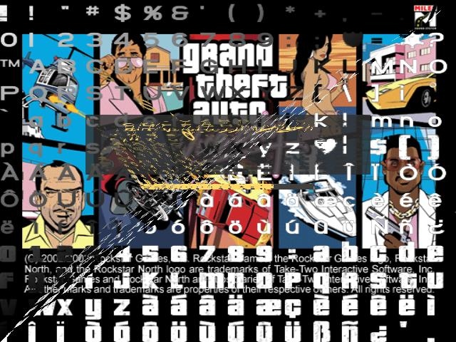

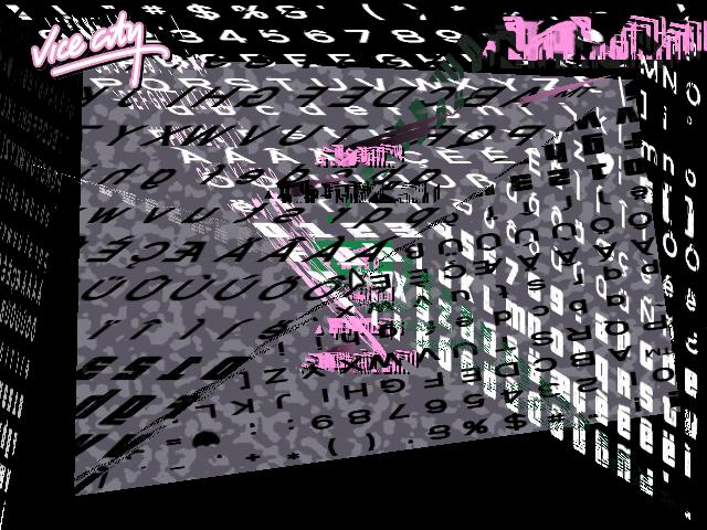

Problem z karta graficzna ATI Rage 128 Pro GL 32 MB?

    wygłąda że masz wiruska :(

    Niemożliwe , OS jest nowo zainstalowany(win xp) poza tym, jestem chroniony przez firewalla liveboxa a z wlasnego doswiadczenia wiem ze jest dobry.
    ja tez proponuje ci przeskanowac system w poszukiwania wirusow albo reinstalla os.
    ze system jest nowo zainstalowany to nie znaczy ze nie masz wirusow ;p a co do firewalla liveboxa to sie nie wypowiem

    Ale te literki są charakterystycznie ułożone , raczej wirus, gdyby karta to wyswietlałaby paski lub mieszałyby sie kolory

    Wszystkie instalki robiłeś z orginalnych dysków czy z kopii? Załóż sobie nowszego "antywirusa" uaktualnij i przeskanuj, Potem to już inna sprawa czy będziesz musiał zrobić format i odnowa instalkę czy nie.

    Avast i do tego AdAware SE no i najlepiej jeszcze log z Hijackthis wklejony na forum , a robisz go za pomoca opcji Do a system scan and save logfile only.

    Ja miałem kiedyś podobnie, ale nie identycznie na GF 5200 FX. I gdzieś czytałem że to moga być uszkodzone shadery... a mógłbyś dać screena z gry???

    No tak ale mi chodziło o screena podczas grania. Bo u mnie to dodatkowo była "dyskoteka" z kolorów...

✨ Użytkownik posiada komputer Dell GX240 z kartą graficzną ATI Rage 128 Pro GL 32 MB, procesorem 1.6 GHz i 256 MB RAM. Podczas uruchamiania gier (np. GTA Vice City) oraz odtwarzania filmów pojawiają się artefakty graficzne w postaci "wykrzaczeń" i zacięć, mimo że procesor powinien sobie z tym radzić. Próba podkręcenia karty za pomocą ATITool kończy się błędem "error during direct3d init". W dyskusji pojawiły się sugestie, że problem może wynikać z infekcji wirusowej, mimo że system Windows XP był niedawno reinstalowany i chroniony firewallem. Zalecano przeskanowanie systemu programami antywirusowymi (Avast, AdAware) oraz analizę logów z HijackThis. Pojawiła się też hipoteza uszkodzonych shaderów karty graficznej. Ostatecznie problem został rozwiązany przez znalezienie i zainstalowanie odpowiednich, aktualnych sterowników do karty ATI Rage 128 Pro GL, co poprawiło stabilność i wydajność grafiki.
