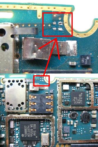

    Mam Nokie 6230i telefon się włancza ale nie reaguje na ładowarkę co odpowiada za ładowanie proszę o pomoc

    Prosze bardzo
    • Nokia 6230i nie ładuje się mimo włączania - co może być przyczyną? 6230_charge_ways.jpg (191.6 KB) Musisz być zalogowany, aby pobrać ten załącznik.

    a mógłbyś mi to opisać jaśniej bo nie zabardzo rozumiem ten schemat

    poza oczywiscie wyczyszczeniem gniazda ładowania itp...
    elementy brakujące na obrazku są własnie odpowiedzialne za ładowanie.

    zmostkowałem je ale dalej nie ładuuje co moge jeszcze zrobić

    Co zmostkowałeś? Chyba nie elementy które pokazał +Gajowy. Po ich zmostkowaniu to napewno będzie ładowało :). Weź serwisówkę i na począteku sprawdź czy bezpiecznik F100 nie jest spalony i czy dioda V101 nie robi zwarcia do masy.

    wymieniłem f1oo i ładuje
