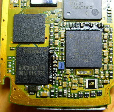

    ostatnio w domu zabrakło mi ładowarki a że miałem jakąś stara od nokii próbowałem podłaczyć i ćoś się stało:( pokazał mi sie komunikat ze bateria nie jest ładowana i tak do czasu... poźniej nic mi sie nie pokazywało i nawet po podłaczeniu do oryginalnej ładowarki nie ładuje baterii, brak reakcji po podłaczeniu do zasilania. wydaje mi sie ze poszła dioda zabezpieczajaca albo jakis rezystor.chyba przsadziłem z napięciem do którego podłączyłem tel:( potrafił bym sam to wymienic ale nie wiem gdzie ta dioda lub rezystor sie znajduje
    proszę o pomoc i z góry dziękuje

    Hmm jeżeli jest brak reakcji na ładowarkę to przyjżyj się (sprawdz omomierzem) bezpiecznik F100

    99% uwalony bezpiecznik, dalej masz UEM ;)

    Jeżeli UEM byłby wywalony w kosmos to byłby komunikat "nie ładuje" w postaci softowej reakcji na ładowarkę :wink: W tym przypadku nie ma reakcji na ładowarkę więc wiemy na 100% że problem leży na drodze gniazdo ładowania -> UEM :wink: ale raczej bezpiecznik bo zawsze pali sie najsłabszy punkt obwodu :wink:

    Ale jak zobaczyłem schemat ideowy tego telefonu to jednak straciłem wiarę w siebie:( Do tej wiadomości dodam zdjęcie płyty głównej z 2 stron i jeżeli ktoś by wiedział dokładnie o który element chodzi to proszę napisać lub mnie naprowadzić na któryś z tych elementów. Pomyślałem jeszcze, że jeżeli po podłączeniu ładowarki jest brak jakiejś reakcji telefonu to w takim wypadku został przerwany obwód na jakimś rezystorze lub diodzie i jak bym go zamknął np. poprzez szczypce przyłączając równolegle do jakiegoś elementu to powinna się pokazać jakaś reakcja. Nie wiem czy dobrze to rozumiem.

    Czyli muszę go wymienić czy może wystarczy jak go wylutuję i wstawię w to miejsce np. kawałek bardzo ciękiego drutu?? bo wydaje mi się, że więcej nie będę się bawił z napięciem w telefonie i nie powinno dojść do przepalenia tego elementu.

    Sprawdz najpierw go miernikiem czy faktycznie jest uszkodzony.

    Pokazało mi sie 0.00 więc chyba faktycznie jest siadnięty zero przewodności.

    Serwisówka, miernik w dłoń i sprawdzasz drogę od złącza ładowarki do UEM'a.

    @DreamTcheater: kolego zanim mnie pouczysz to przeczytaj uwaznie co napisałem, wynika z tego jasno ze jest uwalony bezpiecznik a UEM zajduje sie dalej na torze ładowania (pomijajac cewke diode i kondziaki). Mialem naprawde wiele telefonow z uwalonym UEMem, które wogóle nie reagowały na napięcie podane na ten układ.

    Ciebie powinien interesować jedynie ten fragment schematu posprawdzaj przejścia wg tego schematu, sprawdz elementy bo usterka jest w tym fragmencie obwodu.
    Nokia 6230i- nie ładuje się po podłączeniu innej ładowarki.
    Sam UEM jako scalak na 99,99% jest sprawny, jedynie może któraś kulka puściła pod nim, a że jest klejony to jego przelutowanie jest uciążliwe, ale da się zrobić :wink:
    PS twój pomysł z podłączeniem gniazda ładowarki do styków bateri nie jest najlepszym rozwiązaniem :D
