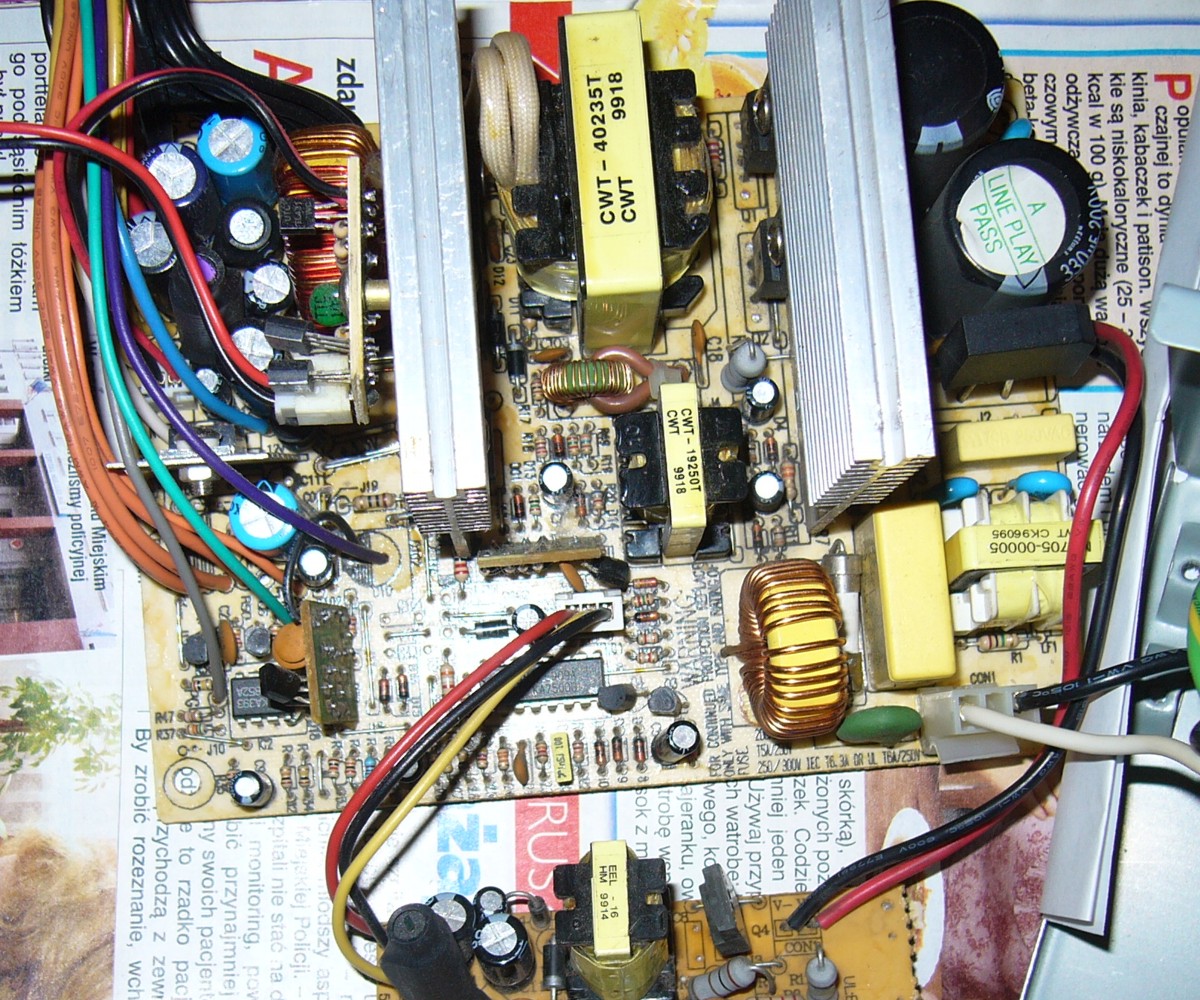

    Zasilacz to prawdopodobnie Codegen 300W, ATX 2.03(P4), 250XA.
    Płytka na której zasilacz jest to CG-13, Arex 04V0.
    Zasilacz miał wybrzuszony jeden kondensator 1000uF 10V, oraz walniętą diode 20A/40V.
    Wszystko zostało wymienione lecz teraz gdy podłączę zasilacz do gniazda sieciowego zasilacz sam startuje tak jakby miał zwarte kable (zielony, czarny).
    Aha jeszcze była wymieniana dioda koło scalaka (oznaczenie 05) lecz zasilacz zachowywał się w taki sam sposób jak jej nie było.
    Po trochu sprawdziłem kilka elementów ale nie trafiłem na nic niepokojącego tak wiec zwracam się do was z prośbą bo może ktoś wie co by to mogło być.

    Jakie masz napięcie między przewodami: zielonym i czarnym (po podłączeniu zasilacza do sieci i jego autowystartowaniu) ?

    1)sprawdz napięcia nóżka nr-12=24Vdo25V dobre jeżeli jest wyższe od podanego to układ scalony do wymiany(albo walnięty kondensator 22uF
    2)nóżka 13-14-15=+5V dobre
    oczywiście jeżeli jest tam osadzony układ scalony TL494 lub KA7500
    3)sprawdz tranzystorki w pobliżu zielonego kabelka
    4) sprawdz czy jakiś opór nie jest przepalony przy układzie scalonym.
    5)uwarzam iż należało by zbadzać elementy przy układzie scalonym.
    a możesz wklejić zdjęcie spodu płytki (od strony obwodów drukowanych)

    Kurcze nie rozumiem ale zasilacz sie rozlecial choc nikt nic przy nim nie robil, a dokladniej juz nie startuje sam ani samemu nie mozna go uruchomic.
    Zielony kabel - 3,88V
    Fioletowy 5,14V
    Zasilacz Codegen 300W, ATX 2.03(P4), 250XA sam się uruchamia
    Jutro zobacze reszte rzeczy .

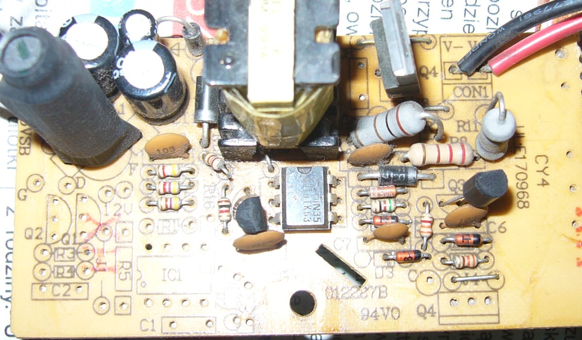

    A odrazu zapytam o jeszcze jeden zasilacz:
    Zasilacz ST - 235
    Zasilacz po wymianie diody 20/40V i teraz nie jestem pewny ale chyba jeszcze jedna wymienialem ta obok tej co wymienilem wyzej.

    Zielony kabel ma 3,18V, fioletowy 5,10V. Napiecia z tej malej przetwornicy (na osobnej plytce) to zolty 5V, czerwony 7V - poczatkowo myslalem ze jest cos nie tak ale te zasilacze tak maja. Aha i 12 noga scalaka tez ma dobre napiecie.
    Zwarcie kabli (zielony, czarny) nic nie daje.

    Witam kolego Rychuu w zasilaczach ST - 235 sprawa zwykle opiera się na tym fragmencie zasilacza :
    Oczywiście są to : opory (te większe) oraz mosfet, czasami uszkodzą się jeszcze dioda zenera i ten mniejszy tranzystorek jakiś opór .
    Często również w tym zasilaczu siada to trafko na małej płytce...

    K2545 9A Czarny kabel na 2 nodze i czerwony na 3 nodze = 511
    Złoty – żółty – fioletowy – żółty = 465 (2000k)
    Złoty – złoty – czarny – brązowy = przewodzi prąd (według kalkulatora on ma 1 )
    Złoty – czerwony - brązowy – złoty = 213
    Ta mniejsza dioda = 833
    Ta większa dioda = 510
    Ten mały tranzystorek
    Czarny kabel na 2 nodze i czerwony na 3 nodze = 823
    Czarny kabel na 1 nodze i czerwony na 3 nodze = 830
    Ale przecież na drugim końcu płytki wychodzą napięcia 5v i 7v .
    Cos oprócz rezystora trzeba wymienić?

    1.)Sprawdź napięcia nóżka nr. -12 = 24V do 25V dobre jeżeli jest wyższe od podanego to układ scalony do wymiany (albo walnięty kondensator 22uF/50V
    Oczywiście w obu tych zasilaczach nie ma takich napięć na n. 12 układu scalonego TL494 czy KA7500B (, i 22uF/50V nie jest tak groźny jak w wersjach ze sprzężeniem po pierwotnej) bo przetwornica Stan-by jest na transoptorze (w jednym pewnie MCT817, a w drugim 4N35).
    Przydałoby się zrobić pomiar na nogach: 12 i 4 dla rozwartego i zwartego przewodu zielonego z czarnym - wtedy co nieco wiadomo i co dalej robić.
    Jeśli ten ST-235 to ten z którym męczysz się i
    Link tu: to czy sprawdziłeś diodę CTB34D?
