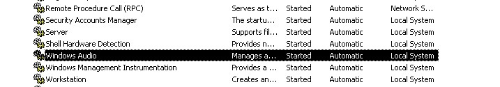

    Witam!
    Wczoraj, zainstalowałem sobie windowsa 2003 server enterprise edition. Wszystko zainstalowało się jak nalezy oprócz karty dźwiękowej, więć zainstalowałem sterowniki, które miałem wcześniej pod XP, karta niby się zainstalowała, windows pokazuje, ze wszystko jest OK, ale jak chce włączyć np. winampa to wyskakuje błąd:
    'bad direct sound driver"
    Szukałem w internecie sterowników pod win 2003 ale nie znalazłem, próbowałem też instalować inne, ale problem jest ten sam.
    Jeśli ma ktoś sterowniki pod win 2003, lub wie jak można inaczej rozwiązać problem (poza kupnem nowej) to prosze o pomoc.
    Dziękuje z góry i pozdrawiam, macio8888

    W zależności od wersji Win 2003 czasami trzeba włączyć usługę audio. Czyli "włazimy" w Panel sterowania -> Narzędzia administracyjne -> Usługi...
    A potem włączamy:
    Problem ze sterownikami - karta dźwiękowa CMI8738
    Tak jak na obrazku ;)
    Jeśli to nie pomoże proszę dać znać. Wyślę sterownik.

    roman35, dzięki wielkie za te sterowniki, te zz tej ostatniej strony zadziałały, te wczesniejsze probowałem juz.
    Temat zamykam.
