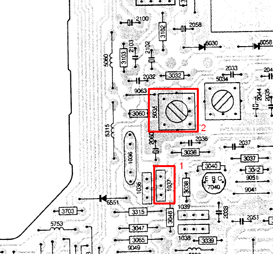

    To dlaczego pisałeś, ze nie ma elementów od 6,5 (a przynajmniej tak zrozumiałem). Do podmiany filtr SFE6,5 (1037) i/lub regulacja filtrem 5035. Trzeba też było sprawdzić fonię 5,5 podłączając wideo itp.

    Filtr 6,5 MHz i dławik regulowany 8,2uH. Więc chyba wystarczy tylko je wlutować i wystroić fonię?

    Jednak ten TV ma fonie 5,5 i przerabiam go na 6,5. Wlutowałem już filtr 6,5MHz (fot. punkt nr 1;element 1037)i w końcu fonia zaczła działać. A teraz tylko muszę cewkę na strojną (fot. punkt 2;element 5035) aby doregulować fonię.
