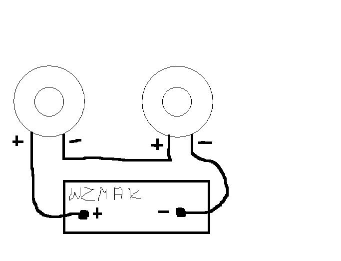

  • #12 3735012
    rafal8916
    Specjalista - spawarki
    Posty: 1406
    Pomógł: 143
    Ocena: 326
    widze że kolega nie za bardzo zrozumiał o co chodzi. Tu masz rysunek który obrazuje jak należy łączyć głośniki szeregowo (to samo tyczy się kolumn :) )
    Chcem podzielić wzmacniacz na 4 wyjśćia CZY to MOŻLIWE??
    Sory że tak paskudnie narysowałem. Plastyka niestety ze mnie nie będzie :)
