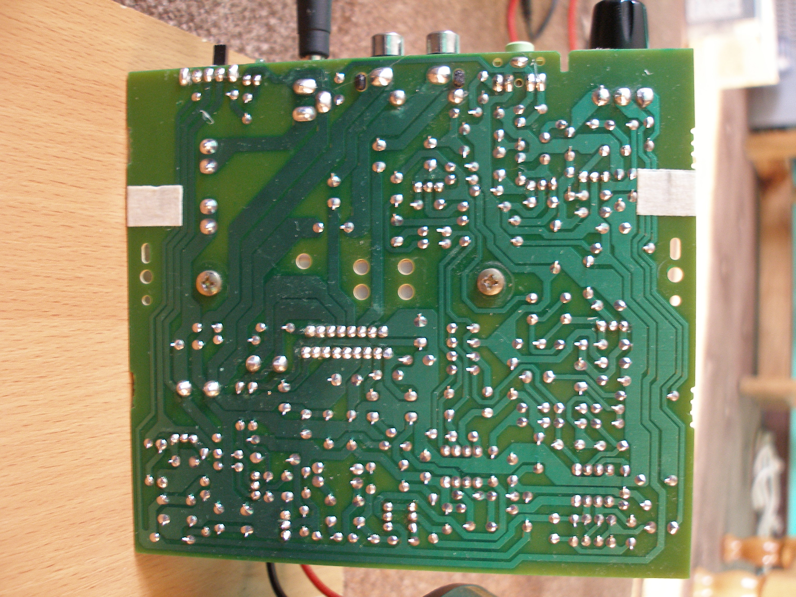

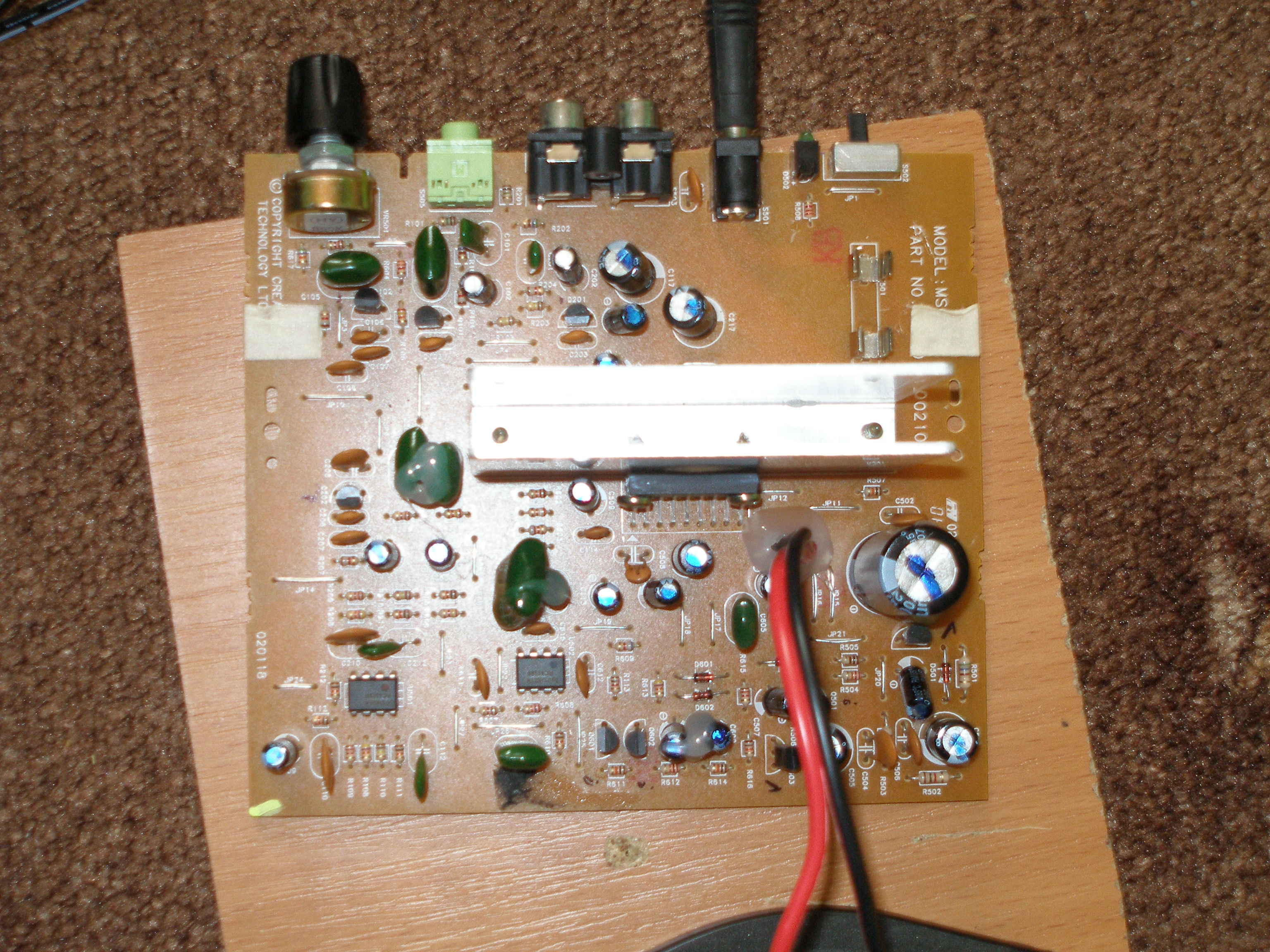

    Jak możesz to zrób dobre foto,a nam pomysły.
  • #18 3741541
    PLEXI
    Poziom 25  
    Posty: 719
    Pomógł: 72
    Ocena: 113
    przydalo by sie jeszcze zdjecie zrobione z drugiej strony:)
    odspodu:)
    #20 3741683
    PLEXI
    Poziom 25  
    Posty: 719
    Pomógł: 72
    Ocena: 113
    sprawdz czy C502 nie ma zwarcia
    z kolorow paskow na R507 wynika ze powinien on miec 1k o ile ten trzeci pasek to czerwony
    wylutuj zworke JP11 i podlacz zasilanie jesli bezpiecznik nie bedzie wyskakiwal to oznacza ze koncowka jest walnieta
    sprawdz czy kondensator elektrolityczny obok C502 nie ma zwarcia
    wylutuj zworke JP21 i podlacz zasilanie, jesli bezpiecznik nie bedzie sie przepalal to szukaj zwarcia w galezi za ta zworka
    opisane czynnosci rob po kolei, nie wszystkie na raz
