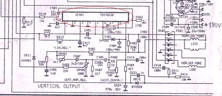

    Jestem kiepski w telewizorach bo naprawiam kserokopiarki,
    Poziomy pas w AXIONIE nie rozbierałem tego jeszcze ale mysle ze padło odchylanie, może jakies sugestie kolegów co tam pada no i co nalezy wymienic (pozatym co sie ewidentnie sfajczyło :) ) Schemat mam.
    Może to jakaś typowa banalna dla wtajemniczonych usterka wiec prosiłbym o pomoc. Dziekuje za każda odpowiedz :) i pozdrawiam

    tda 3653B najczesciej jego zasilanie oraz kondensatory elektrolityczne w jego oklicy
    wymienic kondensatory po pierwotnej stronie zasilacza-mozliwosc ponownych uszkodzen

    Masz rację układ odchylania padł ( nie pamiętam oznaczeń bo robiłem go pół roku temu TDA coś tam) lecą w nim również niskiej jakości elki w przetwornicy. Prawdopodobnie wypaloną będziesz miał w nim płytkę na kineskopie. Ma tam zbyt optymistycznie dobrane rezystory 2W które niestety grzeją się niemiłosiernie. Proponuję przy okazji wsadzić tam 5W ceramiki w pewnej odległości od płytki. Całkowity koszt elementów to ok. 32 zł tak że warto się pobawić. Elek proponuję nie mierzyć tylko wymienić jak lecą ( czas nie warty ceny:)) i powinien ruszyć od strzału. Przy okazji rozbiórki proponuję przeczyścić IR i szybkę przed nim bo pilot gubi z powodu kurzu zasięg.

    Kolega (huk90) ma rację jako pomoc w identyfikacji elementów załanczam fragment schematu (bloku odchylania -V-na układzie TDA3653B mam nadzieję że będzie pomocny
    AXION RC4021 - jak naprawić poziomy pas na ekranie?

    Na początek wymiana C 610 i 612 w przetwornicy. Następnie pomiary napięcia na TDA 3653B- n. 1 i 3 ok. 1,3V. n. 5- ok. 13V. n. 6 i 9 ok. 26V. Jak na n. 5 jest też napięcie ok. 26 to po wymianie C 402- 100uF i ewentualnie diody D 401, wymiana TDA 3653B. Posmarować radiator TDA w miejscu styku pastą przewodzącą ciepło.
