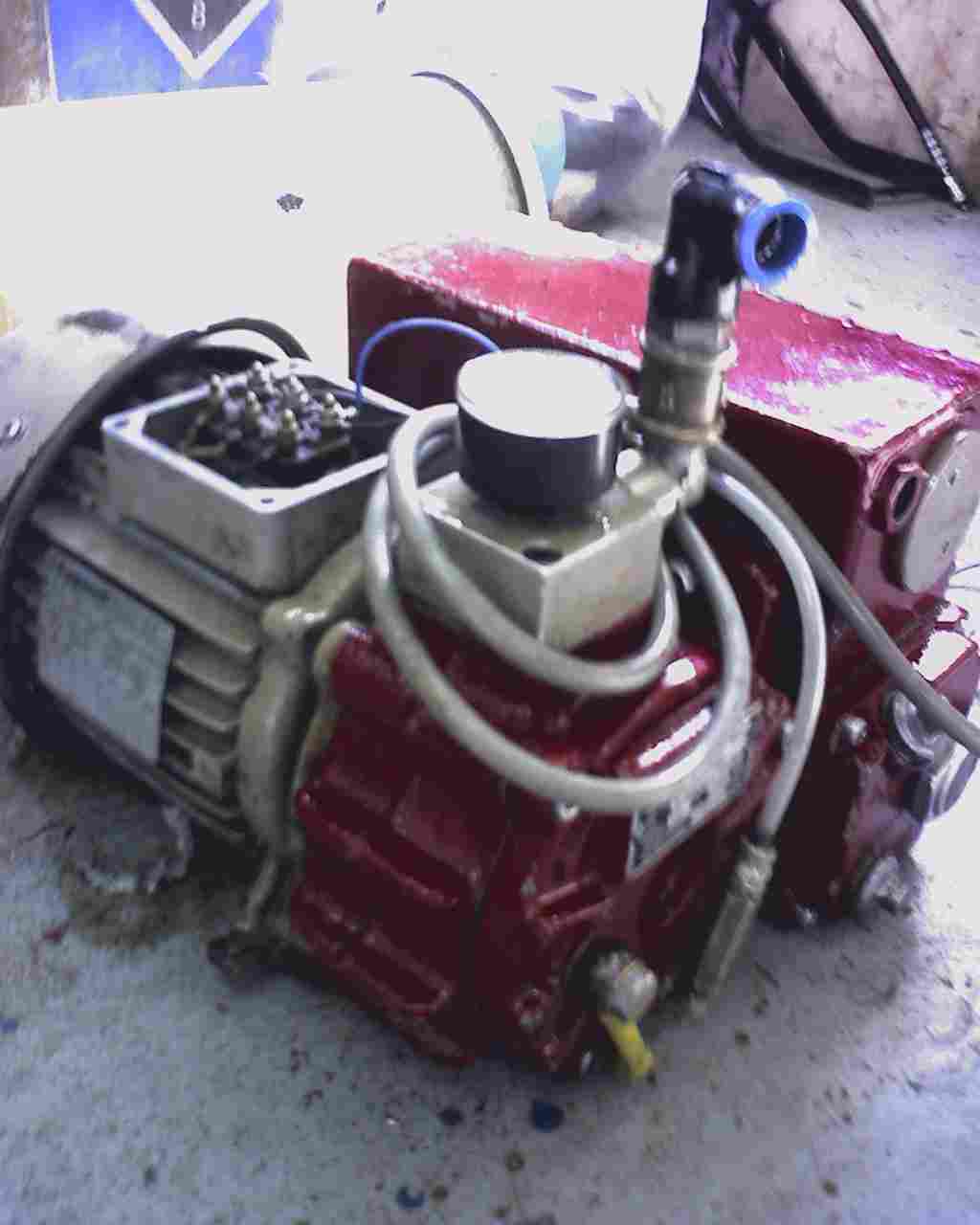

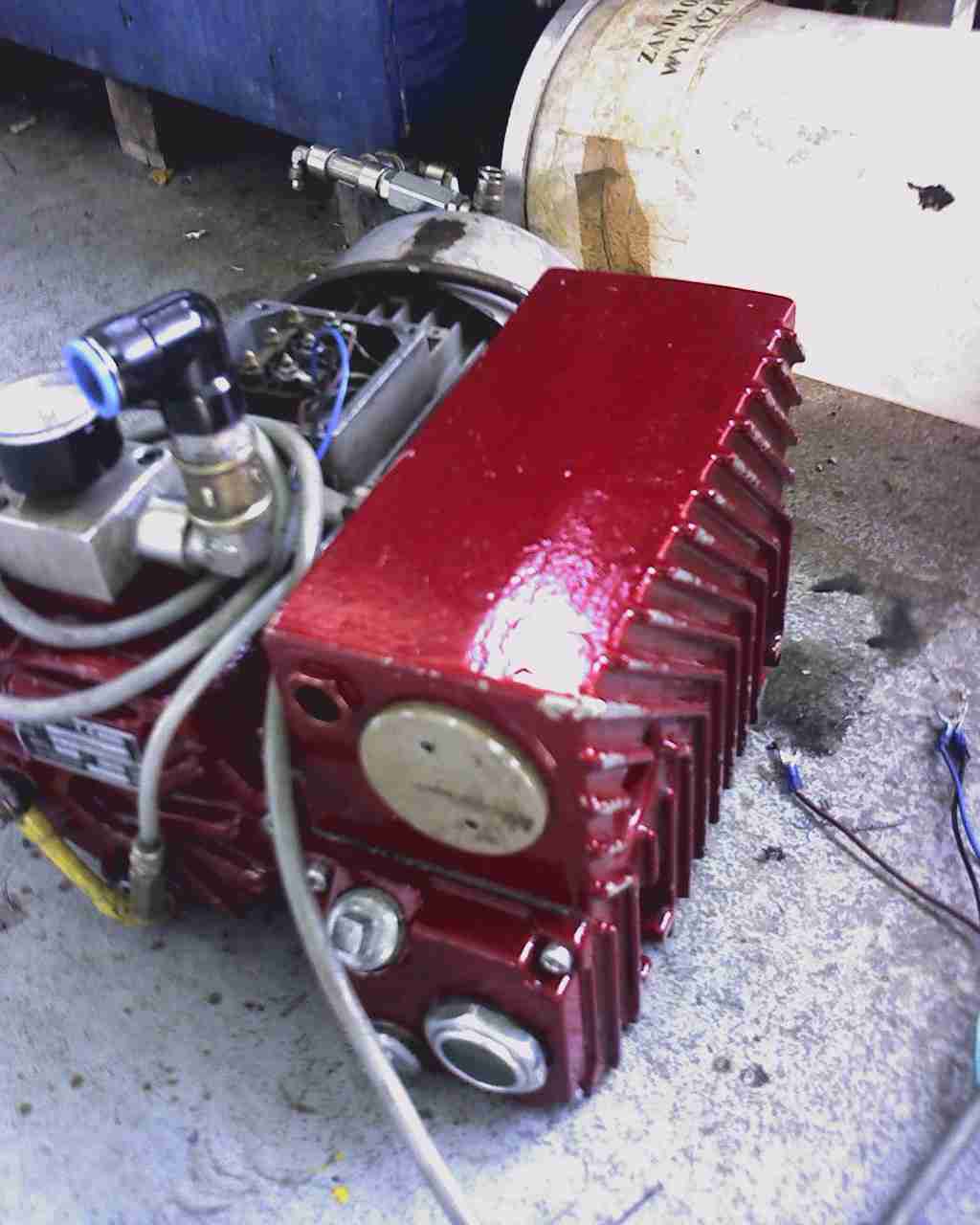

    Witam serdecznie. Potrzebuje schemat budowy takiej pompy jak na zdjeciach. Pompa jest olejowa, zostala naprawiona po duzej awarii ale efekt jej pracy to tylko -2 bar a dawala -7bar.Brakuje jedenj uszczelki wewnatrz pompy, zostala dopierana doswiadczalnie ale... nie udalo sie.Bardzo prosze o pomoc.Dzieki i podrawiam.
    Dane spisane z tabliczki popmy,
    DVP VACUM TECHNOLOGY
    BOLOGNA ITALY
    Seria 0000353
    Type LB.25WR9690030
    Flow Rate 25m3 na h

    witam !! naprawiłem kilka pomp próżniowych i z moich doświadczeń wynika że najmniejsza niedokładność i po ptakach . a próbowałeś na stronie producenta ? . może coś Ci poradzą . znalazłem ich stronę i są tam różne pompy - napisz do nich .pozdrawiam !!

    zestaw naprawczy do tej pompy to koszt minim 500 eur
    ale jak jest wyschodkowana to jeszcze wchodzi w gre honowanie ,można zawsze coś we własnym zakresie ale na filtry mgły olejowej niema mocnych to musisz wymienić,jest istotna poza tym regulacja szczeliny i łopatki muszą być idealne

    witam !! no niestety jest tak jak pisze Kol. ! - musi być idealnie . jako przykład mogę podać że robiłem niedawno remont pompy od aparatury badawczej ( olejowa , dwustopniowa ) i w szale pracy założyłem jedną uszczelkę odwrotnie - i fiasko . wydawało się że to obojętne - a nie . innym razem po wielu próbach dorobienia łopatek z różnych tworzyw klient się załamał i za niezłą kasę kupił nowe ( taki sobie niby " grafit " :D ) . piszę o tym dlatego żeby było jasne że nie da się " na skróty " . pozdrawiam !!

    Kol. SP7SEC skad wiesz ze zestaw naprawczy kosztuje 500Euro i gdzie mozna by bylo to kupic.
    Zalaczam schemat tych elementow gdzie jest problem, po demontazu, uszczelka "wysypala" sie tak ze nie wiem jak powinna wyglac, z mojej teorii powinien byc zawor zwrotny ale dzialajacy na tej zasadzie gdy w korpusie gdzie jest wytwarzane podcisnienie przez lopatki pompa zaciagnie zaduzo oleju to zawor go wyrzuci. Probowalem zrobic samemu taki zaworek ale pompa osiagala -2Bar to zawor sie otwieral i nie wytwarzalo podcisnienia. Wczesniej pompa dawala ok -7,5Bar. Tak ze poszukuje wlasnie tego elementu. Jest to sprawa bardzo pilna.
