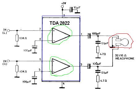

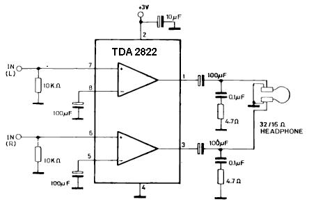

    Może mi ktoś wytłumaczyc ten schemat co oznaczaja poszczegolne symbole, jak je do siebie popodłańczać i co bedzie do tego potrzebne . Jestem początkującym elektrykiem wiec prosze o pomoc
    (!!) – ozdobnik ? -- > REGULAMIN pkt 11.1.
    Popraw błędy i interpunkcję. Użyj przycisku PISOWNIA. --> REGULAMIN.[hefid]
    • Jak zrozumieć schemat wzmacniacza słuchawkowego dla początkującego? schemat.JPG (15.19 KB) Musisz być zalogowany, aby pobrać ten załącznik.

    Możecie mi powiedzieć co to są za elementy które zaznaczylem. Z góry dzieki.

  • #16 3755898
    stopi
    Posty: 1691
    Pomógł: 39
    Ocena: 251
    Robin38 - budowałem wzmacniacz dokładnie na tym układzie. Bardzo prosta aplikacja. Można zbudowac to na płytce uniwersalnej. Wzmacniacz chodzi do dziś bardzo fajnie,tyle że ja wytrawiłem pod niego płytkę i wsadziłem wszystko w obudowę z potencjometrami i bajerancką diodą która świeci sie po załaczeniu zasilania :D
    Te trójkąty,które zaznaczyłeś to tzw. wzmacniacze operacyjne,ale nie musisz wnikac co to jest. Po prostu nie interesuje cię co jest w środku małego TDA2822. Podłączasz to wg schematu i powinno chodzic (pare kondensatorków i rezystorków no i rezystory regulowane czyli.. potencjometry). A ten trzeci element który zaznczyłes to po prostu słuchawki :) Jeśli chodzi o discmana to oczywiście,że mozesz go do niego podłączyc,tylko pamietaj: jak podłączasz pierwszy raz jakikolwiek wzmacniacz zcisz wszystkie potencjometry głosnosci do zera przed podłączeniem! Wprawdzie w aplikacji tego układu na wejsciach sa na stałe dwa rezystory,ale ja proponował bym zastapic je potencjometrami,zeby móc regulowac sobie głośnośc.
    Te elementy o oznaczeniach 100uF to kondensatory elektrolityczne (biegunowe czyli takie,że mają + i -) o pojemności 100uF (czyt.: 100 mikrofaradów),natomiast te w oznaczone jako dwie czarne kreski to kondensatory niebiegunowe czyli takie,które mogą byc podłaczone w "dowolną stronę"

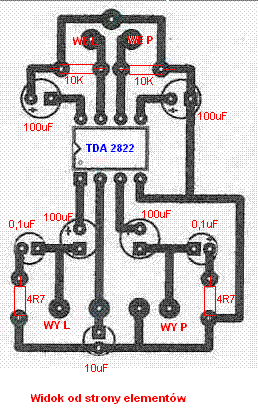

    Może ktoś mi zaznaczyć gdzie i jakie elementy powsadzac

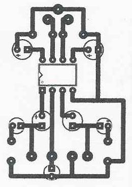

    • Jak zrozumieć schemat wzmacniacza słuchawkowego dla początkującego? schemat montazowy.jpg (18.22 KB) Musisz być zalogowany, aby pobrać ten załącznik.
    #26 3762349
    Arturo2005
    Poziom 33  
    Posty: 1892
    Pomógł: 149
    Ocena: 483
    Proszę bardz :D
    • Jak zrozumieć schemat wzmacniacza słuchawkowego dla początkującego? ScreenHunter_1.GIF (17.52 KB) Musisz być zalogowany, aby pobrać ten załącznik.
  • #27 3762661
    robin38*
    Posty: 18
    Dzieki bardzo
    Co znaczy WYL i WYP, oraz WEL i WEP
  • #28 3762814
    Arturo2005
    Poziom 33  
    Posty: 1892
    Pomógł: 149
    Ocena: 483
    robin38* napisał:
    Dzieki bardzo
    WE - wejście
    WY - wyjście
    odpowiednio lewe i prawe
