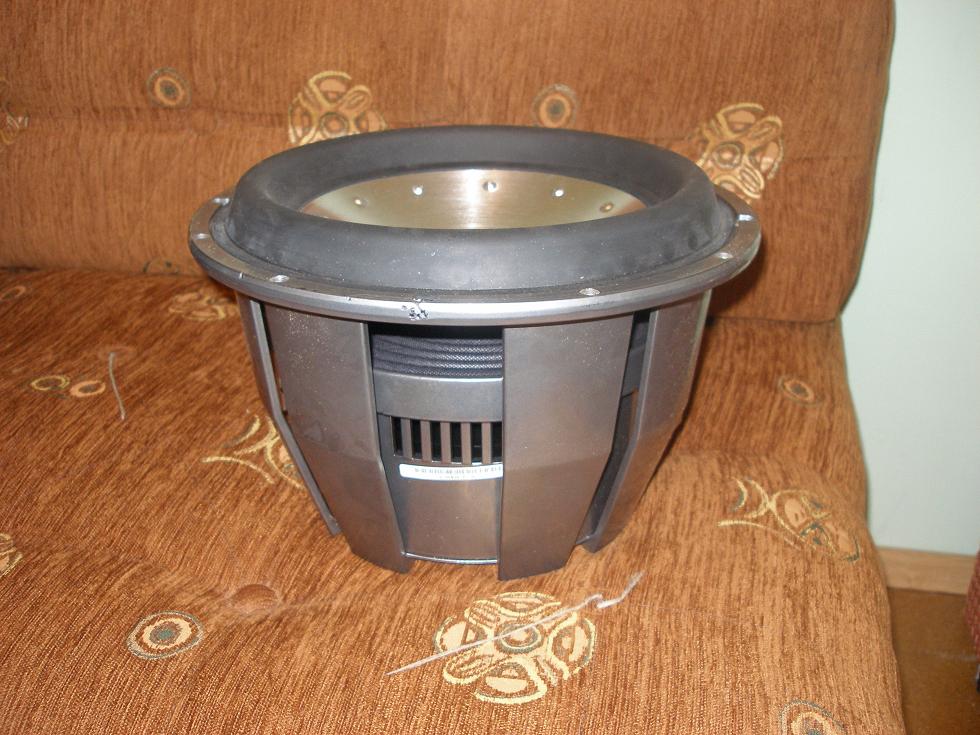

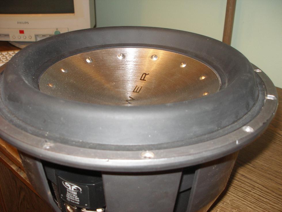

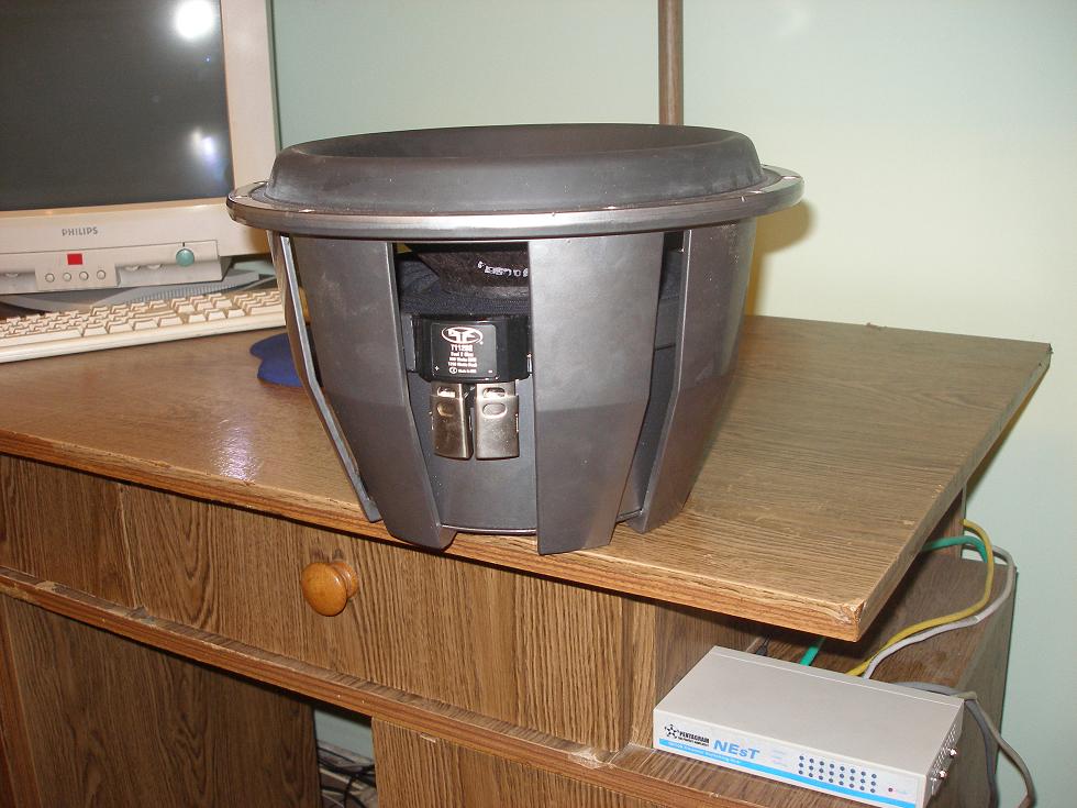

    a oto wspomniany rockford REAL FOTO

  • #12 3752756

    kivlov jaka cena za niego ?

    wątpie żeby ten RF zrobił większą sieke niż 2x lanzar a tym bardziej yakuza choć głośnik naprawde ciekawy ale na pewno nie takie jest jego przeznaczenie.

    ciezko powiedzieć greg-si jak wiesz w aucie liczy sie xmax to zeby pompował powietrze także RF tu sie na pewno sprawdzi ale czy zrobi większą nie wiem

    RF to wyższa półka może nie wytwozy takiego cisnienia co 2xlanzar czy 2 x yakuza ale pod wzgledem jakości bije je. Yakuza nadaje sie średnio do słuchania bardziej do łomotu :D

    chce 900zł za to cudo! głośnik gra u mnie w domu i naprawdę jest głośny, ale dla mnie głośność nie jest najważniejsza najbardziej podniecam się ta czystością tą jakością dźwięku miałem yakuzę tydzień temu i bez porównania to było
