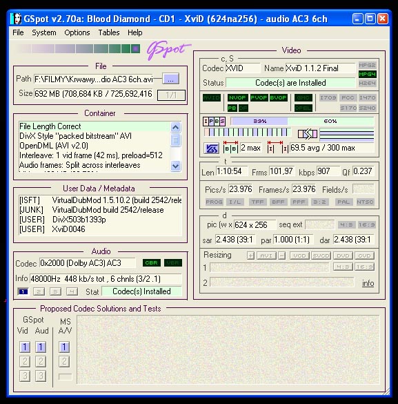

    Mam film rippowany z DVD do pliku .avi aplikacją Gordian Knot. Skompresowany kodekiem XviD z orginalnym dźwiekiem AC3. Z tym, że mój odtwarzacz DVD nie radzi sobie z funkcją Packed Bitstream i kilkoma innymi, które były zastosowane do kompresji.
    Pytanie jest takie: czy teraz mogę ten film (Znaczy - już skompresowany do .avi) przerobic tak, żeby opcje, których mój odtwarzacz nie obsługuje nie były zastosowane?
    Gordian otwiera zarówno projekty .d2v, jak i gotowe pliki .avi, ale tych ostatnich jakos nie chce obrabiać. Po pierwsze - w otwartym .avi nie widzi ścieżki dźwiękowej AC3, po drugie - po dodaniu pracy do kolejki nie chce rozpocząć kodowania. Próbowałem zmienić wagę pliku z 1.3GB do 700MB, deczko zmniejszyć rozdzielczość i w opcjach XviDa wyłączyć Packet Bitstream - zreszta tylko w drugim przebiegu, bo w pierwszym było niby wyłączone domyślnie. No i jak kazałem mu rozpocząć prace, to sie wyłożył. Może ten kombajn nie umie obrobić gotowego .avi, tylko w takim razie w jakim celu można tam otwierać takie pliki?

    Wczytaj plik do Gspot-a i zrób zrzut ekranu - zobaczymy co tam w nim siedzi i co ewentualnie moźna poprawić.
    Mozna jeszcze... ale dobra, na razie zrzut. Potem pomyślimy.

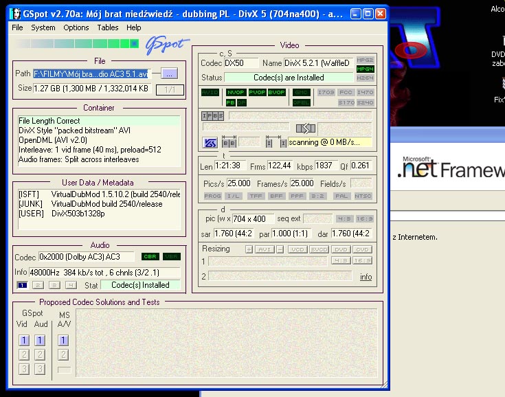

    Proszę - tyle pokazał GSpot:
    Jak przekonwertować plik .avi z XviD i AC3 bez Packed Bitstream?
    W Container poniżej jest:
    Video: 432MB (61,90%)
    Audio: 260MB (37,34%)
    AVI Overhead: 5,30MB (0,76%)
    No i nie bardzo wiem, gdzie tu się doszukać informacji o ewentualnym zastosowaniu GMC, Packed Bitstream itd. To jest ten nowy plik - ze źródłowego zrobionego Gordian Knotem z orginalnej płyty DVD w Avi ReComp zredukowana waga z 1,3GB do 700MB i dodane logo - w zakładce USTAWIENIA nic nie zmieniałem, czyli priorytet był niski, tryb Turbo, wyłączenie B-VOPs, pokazuj status XviD - to wszystko niezaznaczone. Teoretycznie miał być przystosowany do odczytu w kinie domowym (LG LH-T6340 po aktualizacji softu w serwisie), ale nie czyta. Widzi plik, nazwę, typ i po wciśnięciu PLAY mruga i dalej pokazuje to samo, czyli nazwę pliku. Może to chodzi o ten B-VOPs? Powinienem to zaznaczyć? Czy może jeszcze ta zaawansowana edycja skryptu avs?
    Dzieki i pozdrawiam. I spokojnej reszty świąt życzę :-)

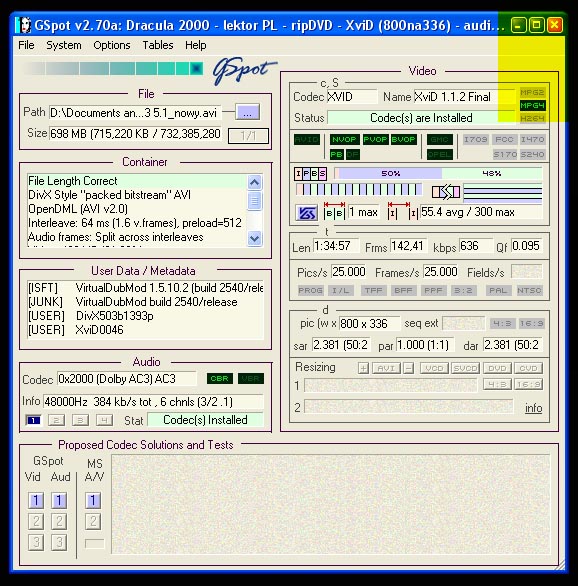

    Jeszcze wypadałoby dodać, że widziałem ten wers "DivX Style packed bitstream Avi" - może to oznaczać, że jednak ta opcja w pliku pozostała. Ale sugerowanym przez Ciebie MPEG4 Modifier jeszcze nie spróbowałem tego usunąć, bo do uruchomienia tego programu musze podobno miec zainstalowane jakieś .NET Framework, a z tym mam taki mały problem, bo znalazłem wersję dla Windy z drugim servicepackiem, a mam pierwszy...

    wers "DivX Style packed bitstream Avi" świadczy o tym, że ta opcja została zastosowana. Dodatkowo świadczy o tym świecąca ikonka PB. Dlatego użyj MPEG-4 Modifier.
    NET Frameworka próbowałeś instalować? W tym linku znajdziesz wymagane ewentualne dodatkowe oprogramowanie. Choć miałem system XP bez żadnego service packa i instalował się bez problemu.
    A gdyby to nic nie dało to przyda się instalacja Windows XP Service Pack 2

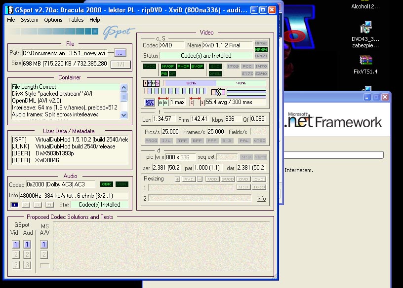

    Zainstalowałem MPEG4 Modifier v1.44 (Jednak konieczny był Service Pack 2, żeby NET Framework 3.0 się zainstalował - swoją drogą: co to za kobyła - ten Framework?! Instalował się z godzinę czasu!), przepuściłem przez niego te problematyczne filmy zgodnie z Twoją instrukcją i efekty są takie:

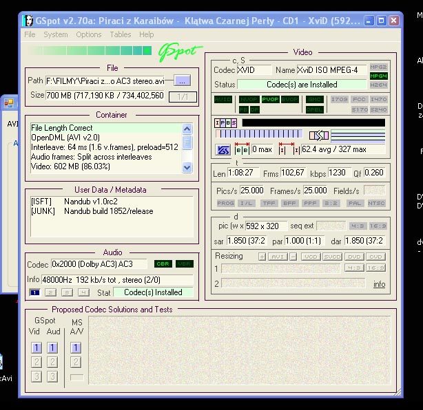

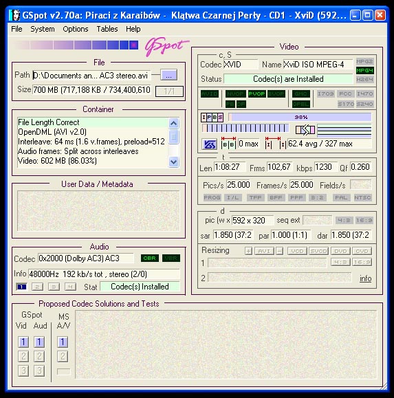

    Pierwszy film:
    - przed MPEG4 Modifier GSpot pokazał:
    ...i mój odtwarzacz tego nie rusza. Po wciśnięciu PLAY mruga i dalej pokazuje nazwę pliku.
    - po MPEG4 Modifier GSpot pokazał:
    ...czyli teoretycznie już nie ma Packed Bitstream, ale moje DVD dalej go nie rusza! Reaguje dokładnie tak samo.
    Następny film:
    ...czyli niby Packet Bitstream nie było zastosowane, ale odtwarzacz się wyłożył bez walki. Nie ruszył tego.
    ...czyli jeśli mnie wzrok nie myli - to samo, ale teraz już DVD odtwarza to bez najmniejszego problemu!

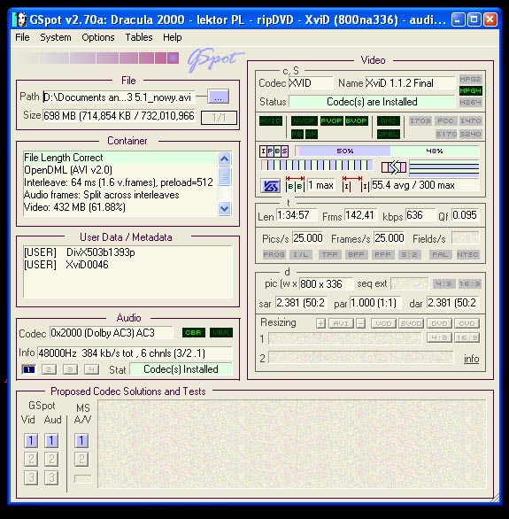

    Tu chyba gdzieś jest to niewiadome COŚ, z czym to moje LG sobie nie radzi. I wydaje mi się, że chyba jednak nie jest to kwestia Packed Bitstream, bo w kolejnym pliku GSpot pokazał, że jest zastosowane:
    ...i ten odtwarza, tylko jak wczesniej Ci wspominałem - troche momentami sie zacina. A w kolejnym:
    ...też pokazuje, że jest i ten idzie idealnie!
    Już zgłupiałem zupełnie... Jeśli jeszcze pozostała Ci krztyna cierpliwości do tych moich zapytań, to byłbym mocno wdzięczny za pomoc. Jak dotąd doszedłem do tego, że filmy należy rippować Gordianem używając DivXa 5 z wyłączoną rekalkulacją bitrate i Output Video Bitstream ustawionym na minimum, albo już zastosować DivX 3 (który stanowczo odradzasz), bo wiem, że wtedy ten mój odtwarzacz sobie z nimi poradzi. No ale to wciąż jednak nie jest XviD, który podobno z jakichś tam względów ma być lepszy...
    Z góry dzięki - jak zwykle za odpowiedź i cierpliwość :-)

    Pierwsze dwa zrzuty to jeden film, który nie rusza nawet po zastosowaniu MPEG-4 Modifier. Otóż odtwarzacz Ci ich nie ruszy ze względu na rozdzielczość. Zauważ, że szerokość kadru wynosi 800 pikseli. A to już jest niezgodne ze specyfikacją TV, DVD itp. Odtwarzacz nie przyjmie pliku, którego rozdzielczość w poziomie przekracza 720 pikseli, a to dlatego, że materiał taki już zaliczany jest do rozdzielczości HDTV, co prawda nie pełnej, ale jest. Niestety w przypadku tego filmu wymagana jest ponowna kompresja za pomocą kodeka XviD i zmiana rozdzielczości do nie większej niż 720.
    Ostatni plik idzie idealnie choć jak widzisz zakodowany jest XviD-em i właśnie tym, którym ja zawsze polecam. Stabilna wersja 1.1.2.
    Do reszty prawdę mówiąc nie ma za bardzo się do czego przyczepić. Tzn. pomijam szczegóły, że kodek nie taki jak powinien czy "interliving audio/video" nie taki jak powinien, choć jeden plik odtwarza, jeden nie, jeden się zacina... i nie mam pojęcia czemu.
    Ale mam dla Ciebie jeszcze jedno ekstremalne rozwiązanie, które kiedyś opracowałem razem z kg2000. Mianowicie do pracy zaprzęgniesz jeszcze jeden program: Avi-Mux GUI.
    Postępuj z plikiem avi tak jak jest to w tej instrukcji. Jak to nie pomoże, to szczerze się przyznam - nie wiem. Ale ewentualne zrzuty z Gspot możesz dalej dołączać. Gdzieś musi być element wspólny.

    Kurde - takie oczywiste i takie proste!!! Mam na myśli przypadek pierwszy, w którym film nie ruszał ze względu na rozdzielczość. Takich głębokich problemów sie doszukiwałem, że nie wpadłem na to, żeby sprawdzić, jaką maksymalnie rozdzielczość odtworzy zwykłe DVD. To już teraz wiem, dlaczego większość filmów ma 720 maks. A zastanawiałem się, dlaczego tak mało, jeśli przy większej błąd aspektu i Bity/Piksel-klatka były do przyjęcia :-)
    A w przypadku tego drugiego, to różnica tylko w tym, że przed przepuszczeniem przez MPEG4 Modifier GSpot widział tam obróbkę pliku Nandubem. A coś tak mi się mgliście kojaży, że jak był problem z filmem, to właśnie często był Nandub, a nie Virtualdub. Sam osobiście Nanduba nigdy nie używałem - zawsze dzieliłem duże .avi Virtualdubem i tak samo Gordian do obróbki chyba zawsze mi stosował Virtualduba. Na dobrą sprawę nawet nie wiem, do czego służy Nandub, ale jednak wydaje mi się, że mój odtwarzacz jakoś go nie lubi...
    Czyli teraz przede mna próba zastosoawania XviDa 1.1.2 z poprawną rozdzielczością i wyłączonymi tymi trzema opcjami, bo jednak jak spojżałem na te materiały dotyczące Avi-Mux GUI, to chyba jeszcze znacznie za krótki na to jestem.
