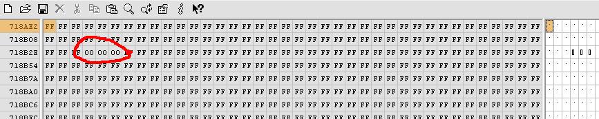

Mam uszkodzonego palmtopa i podejrzewałem w nim uszkodzenie Pamięci ROM (uszkodzone bity).
Więc zapisałem całą pamięć (przez JTAG) najpierw 0x00, a potem 0xFF i zczytywałem ją zpowrotem.
Przy zczytywaniu pamięci zapisanej FF'ami w kilku miejscach otrzymałem inne wartości niż 0xFF.
O dziwo chociaż nie były to zerowe wartości, to to przy zapisie zerami odczyt był prawidłowy, wszędzie zera.
Więc mam pytanie: czy to jest na pewno potwierdzenie mojej tezy co do uszkodzenia pamięci ROM, czy też może procesor albo sama pamięć może chronić przed zapisem tych bitów.
Screeny z edytora hex odczytanej pamięci w załącznikach.
Pamięć jest Intela, model E28F128 J3A150.
Procesor Intel Strong ARM, SA1110.
Ten dział wydaje się najodpowiedniejszy, ale jeżeli nie, to prosze o właściwe przeniesienie postu.
